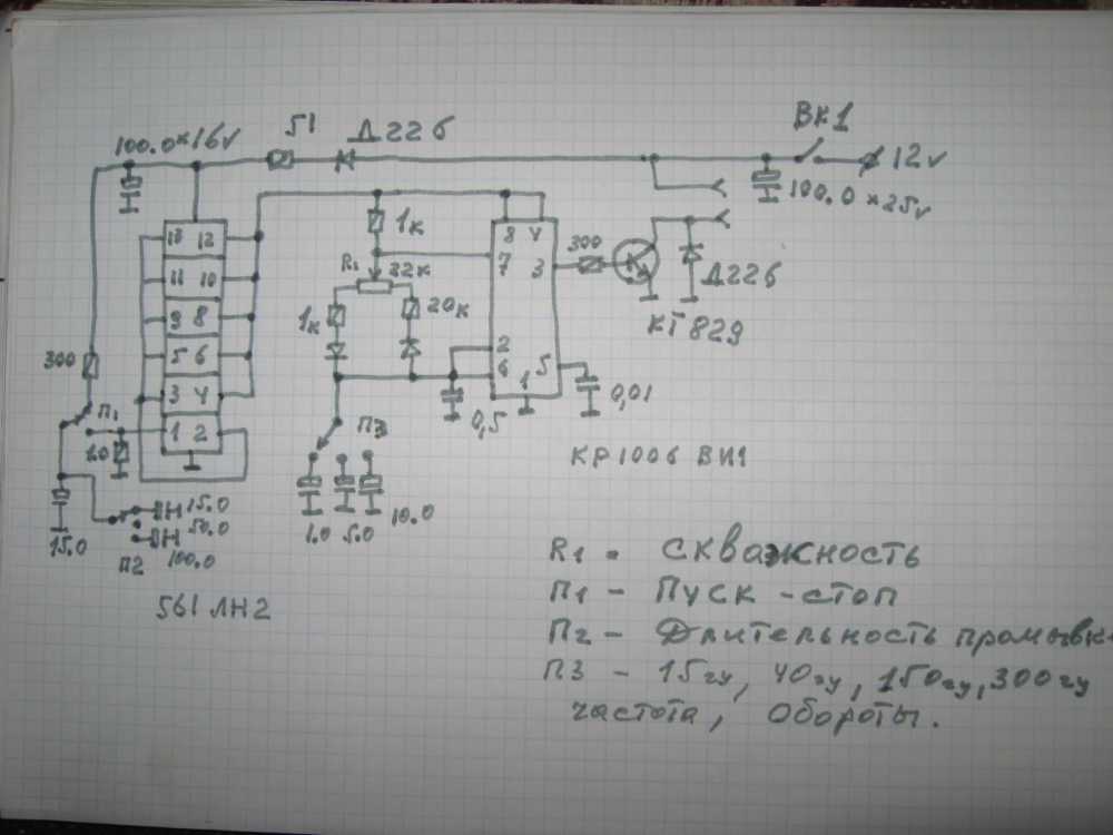

есть генератор на 555 который через мосфет рулит электромотором
схема включения типовая из даташита.
вот хотя рис 12 из даташита. http://www.terraelectronica.ru/pdf/TI/NE555.pdf а выход на мосфет.
ставим переменный резистор, крутим и меняем скорость вращения мотора.
а как можно реализовать плавное изменение?
тоесть повернули резистор из минимума в среднее положение и частота вращения мотора плавно за 3-4 секунды повышается c минимума до средней
потом повернули резистор в макс положение и скорость так же плавно возрастает до максимума за 3-4 секунды.
мотор неинерционный и скорость набирает/скидывает быстро, нужна доп коррекция.
хочется сделать без МК.

Вот моя схема промывки форсунок. Скважность изменяется плавно и плавно будет регулироватся скорость. Первая микросхема - реле времени ,выбрасывается.

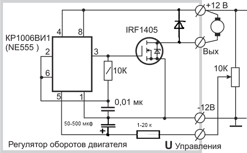

Для обычной плавной регулировки можно использовать вот такую схему -
А если надо , чтобы ещё при регулировке частота оборотов изменялась плавно (мягко), то схему можно не много доработать... . :)

На 5-ю ножку конденсатор пару тысяч мкф и на минус, и при включении обороты плавно нарастают в течении 3...5 сек.
Только от ср. вывода переменника еще резистор надо килоом несколько(см. предыдущую схему).
Да, у Бородача первая картинка - поднимись вверх на пять позиций- то, что надо.

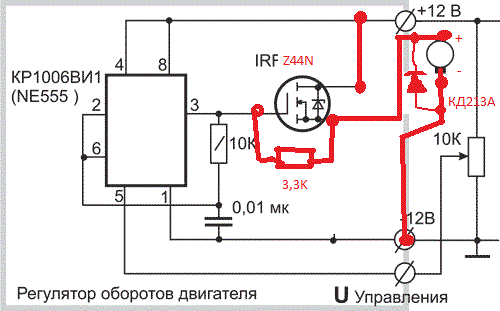

Такой вопрос, хочу поставить шим для регулировки двигателя печки в машину, но смущает напряжение которое выдает генератор до 14,3 вольта, а по схеме 12 вольт ,a если между 4,8 выводом поставить кренку 9v ? и второе как насчет заместь IR744N поставить IRF630, и как включить в схему - эту схемку? включение и выключение одной кнопкой.

555 спокойно переварит напряжения от АКБ автомобиля, так что никаких стабилизаторов ставить не потребуется... . :)

А вот так работать будет ? какие ошибки ? мотор у меня подключен постоянно на минус, мне надо регулировка по плюсу , или как лучше переделать с минимум переделок просто уже есть все детали .

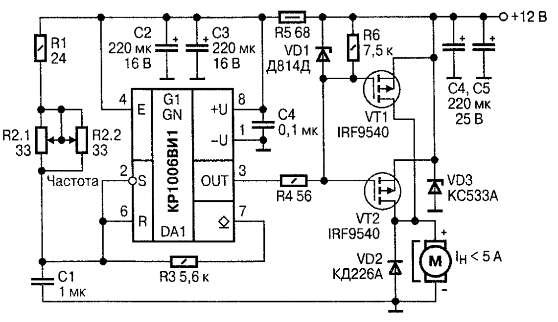

Собрал схему а резистора R2 на 33оМ не нашел, есть минимум на 1 Ком как доработать схему под него?

СообщениеДобавлено: Вс янв 09, 2011 19:40:31
Рейтинг сообщений: 20
Зарегистрирован: Пт сен 21, 2007 07:09:33
Сообщений: 585
Откуда: Беларусь
Что-то схема какая-то мутная, возьми генератор с управлением по 5-й ножке у Бородача, там вместо 10к 1к легко станет.

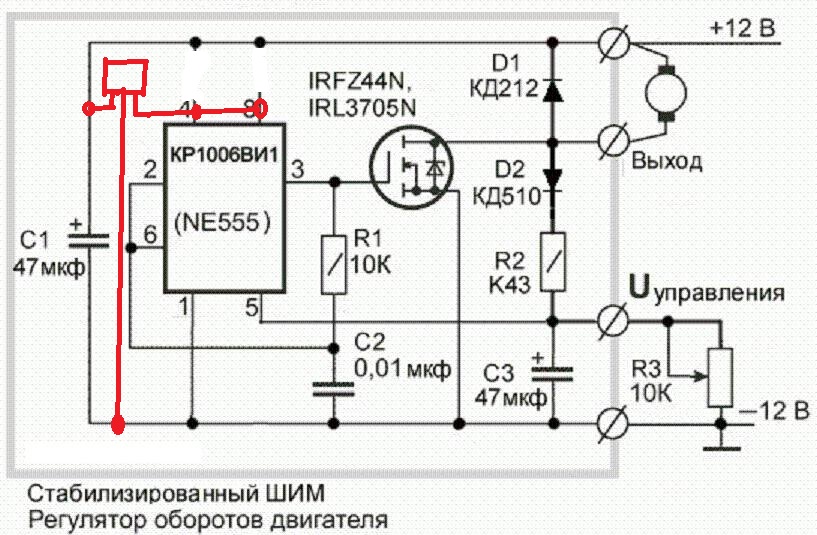

собрал этого зверя:
всё работает !!
НО МОТОРЧИК НЕ ОСТАНАВЛЬВАЕТСЯ ДА КОНЦА (РЕГИЛИРОВКА ПРИМЕРНО 40 - 100 %)
так оно и должно быть ?
как зделать чтоб останавливался???

всё собрал эту :
2-100 % :))) :))) :))) :))) :))) :))) :)))

Если не путаю, то так и есть по даташиту - 2...98% регулировка.
