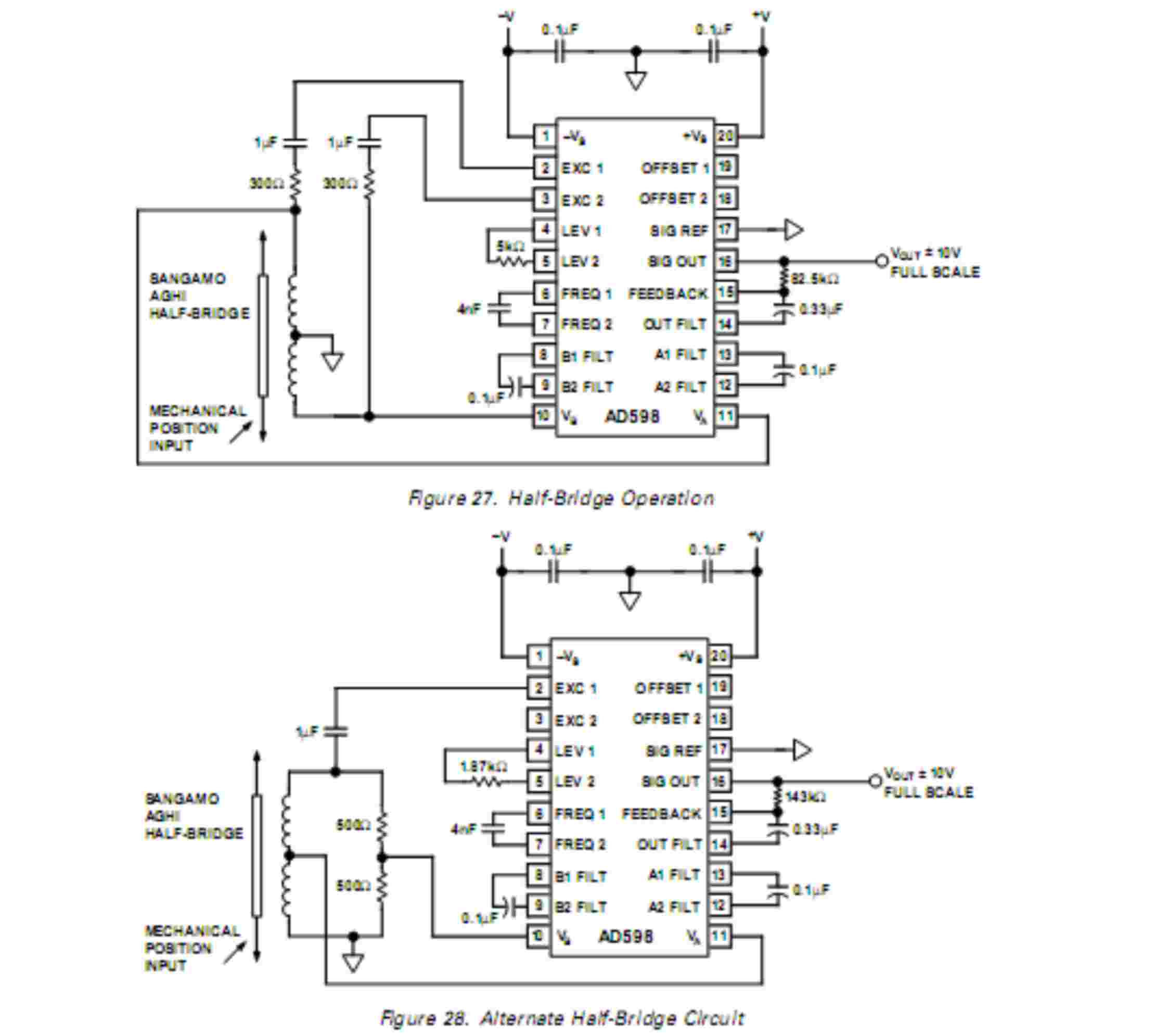

Мостовая схема - это два П-сердечника с собственным переменным воздушным зазором и обмотками, которые включены как плечи моста (плюс два резистора)? Это те, что используются как путевые на железных дорогах?
Если это уменьшить до размеров спичечного коробка, и если поднять частоты до 10-50 МГц, то зачем мне мост?
Пусть обе катушки включены в контуры двух генераторов, и тогда разница действительно будет существенна.
Так или иначе, датчик должен быть монолитным коробком, реагирующим на приближение балки, которая ко всему совершает колебания по двум координатам, и только по третьей перемещается "линейно" относительно неподвижного датчика. Какую-бы нибыло ответную часть на саму балку крепить нельзя.
Просто я упоминал, что соленоидный датчик или датчик с переменной площадью зазора не подходит.
Нужен только датчик на зазор (ниже в пристёжке Temp_1), а в моём случае я не знаю как сделать его дифференциальным или мостовым.
Объясните про мост. Это то, что называется линейный трансформатор (LVDT sensor)?
С готовыми драйверами типа AD598.

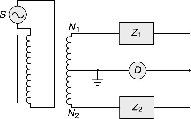

Мост это примерно так:
Ты можешь изменять амплитуду и частоту питания моста произвольно и дистанционно при сохранении стабильности.
В качестве датчика используется Z1, а настройка на срабатывание производится параметрами Z2 - например регулируемой металлической шторкой.
Можно фиксировать реакцию на баланс (нуль) или уровень напряжения на склоне характеристики посредством компаратора.

Значит, на мой П-сердечник я мотаю три катушки.
Как-то так. Я правильно понял?
Но мне непонятно, как в моём случае обеспечить разбалланс, ведь моя балка целиком уходит от магнитопровода.
Всё симметрично. Вот, например, из книги Михеев В., Просандеев А. Датчики и детекторы.
На рисунке а) перемещается плунжер, на рисунке б) короткозамкнутый виток.
А вот из книги Ж. Аш. Датчики измерительных систем.

Ты мотаешь две катушки датчик Z1 и аналог Z2 для компенсации, и подключаешь их к трехобмоточному дифференциальному трансформатору.
Все это может находится в разных местах и соединятся проводами по линии связи.
Частота десятки КГЦ индуктивности на ферритах.
Как снимать сигнал по нулю и на склоне баланса надеюсь понятно.
Такая схема еще при Сталине применялась для охраны периметров и Государственной границы - при ее высокой стабильности даже на птиц реагировала.

Klamper, я сразу не "въехал" относительно Z1 и Z2 и примером "регулируемой металлической шторки"
Я подумал, что это ты так нарисовал схему замещения трансформатора (как раз рылся в книгах).
Просто всюду, где упоминаются датчики с высокой стабильностью они выполнены с так или иначе распределёнными параметрами (механическими связями).
Теперь вроде ясно.
Трансформатор играет роль плеч моста, которые "изменяются" вслед за добавочными Z1 (Z2).
Прочитать или посмотреть было бы хорошо, поскольку не знаю в каких разделах каталога искать.
По конструктиву: если намотать трансформатор на замкнутом Ш-феррите, компенсирующую Z2 на разомкнутом торе (чтобы подстраивать шторкой), а собственно датчик Z1 на распиленном торе или разомкнутой чашке (т.к. это всё должно быть плотно упаковано)?
Относительно охраны периметров. Индуктивность там в земле и сильно распределена, так?
