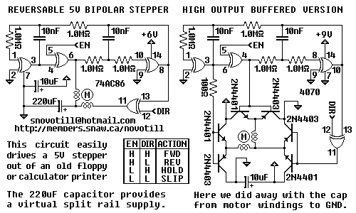

Доброго времени суток,коты!
Столкнулся с такой проблемой, появилась потребность запустить маленький шаговый двигатель (от фотоаппарата). нужно вращение в одну сторону, около 50 об/мин. с небольшой регулировкой оборотов. Схему на логике, с контролерами не сталкивался да и программатора нет... Нашел вот такую микру L298, как я понял это драйвер, которым еще нужно управлять... Поскольку с шаговиками не разу не сталкивался, то много чего не понятно...
Про двигатель: около 5мм диаметр, 4 вывода, питание не более 5 вольт. Питание самого устройства не более 12В. Нагрузка на мотор будит минимальна, на валу будет небольшой маховик.
Помогите пожалуйста найти схемку подходящую под эти требования.

На самом деле схем драйверов биполярного шагового двигателя - великое множество.
На специализированной м/схеме: http://www.circuitstoday.com/stepper-mo ... ing-mc3479
На двух полумостовых схемах: http://www.electroniq.net/other-project ... agram.html
http://datasheetoo.com/datasheet-applic ... agram.html
На логике ( без компьютера :)) ):
http://www.theremin.us/Circuit_Library/ ... _motor.htm
http://www.rlocman.ru/shem/shem-cache.html?di=14763
Только искать не лениться...

Спасибо за ссылки) Вот такая схема http://www.electroniq.net/files/other/A ... driver.jpg
Что означают на ней MODE, ENABLE и т.д. они для управления двигателем, и по питанию, что такое VBB идет на 3-ю ногу...

Я в даташит не заглядывал. Поискал варианты в Гугле и выложил ссылки.
Для специализированных микросхем (первые 3 ссылки) нужен будет внешний генератор тактовых импульсов. Поэтому схема расползется до полного безобразия. Поэтому рекомендую обратить внимание на последнюю ссылку, правая схема. Всего одна микросхема + 6 транзисторов средней мощности.

Спасибо за подсказку, еще вопрос, так как двигатель будет работать в холостую, то есть без нагрузки, могу ли я использовать первую схему, ту которая слева? И еще вопрос, EN- это вход чего?

Для ШД нагрузка (до определенных пределов, после которых начнется "проскальзывание") - по барабану. Что с ней, что без нее, скорость вращения будет одинаковой.
Левая схема, насколько я понял, предназначена для реверсирования направления вращения. Хотя, если Ваш ШД потребляет небольшой ток, не исключено, что подойдет и она. Всё зависит от нагрузочной способности примененных микросхем и тока, потребляемого ШД. Чтобы они соответствовали друг другу.

Скажите, а что такое EN ? Данная схема позволяет изменять частоту вращения ШД?

Это от английского "Enable" - "разрешение". При высоком уровне на этом входе работа мотора разрешается. При низком - он останавливается.

это грубоговоря выключатель,правильно поннял? Не подскажите тогда по такому вопросу,можно ли при помоши этого входа,регулировать обороты подавая напряжение разной величины?

Нет. Логические входы воспринимают только два уровня: единицу (высокий уровень) и ноль (низкий уровень), т.е. "да/нет". Частота вращения регулируется частотой генератора (конденсаторы по 10 нф).

Вот,к стати вспомнил,что хотел спросить? 12 нога Dir, для чего? :oops:

"Direction" - "направление вращения".
