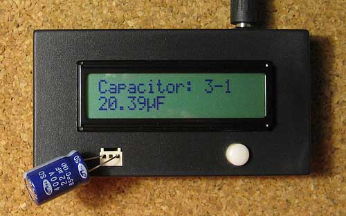

Собрал пробник на МК Мега-8А. Дисплей использовал с подсветкой. Если пробник питается не от сетевого адаптера, а от аккумулятора, то подсветку можно отключать перестановкой съемной перемычки на плате.
Прошивку использовал с сайта автора. Коррекцию показаний от завышения емкости для Мега-8А сделал, как описано на про-радио здесь:
http://pro-radio.ru/measure/8930-98/
