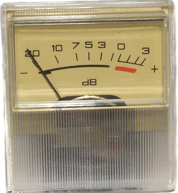

Starichok51 писал(а):
первое и последнее значение остаются внутри - это предусмотрено всеми "родными" шкалами. это принятое правило я не стал менять.
Ну, не во всех приборах это соблюдается..
IMG_0410.JPG [72.19 KiB]
Хотя, может быть, это из- за того, что прибор НЕ СССР

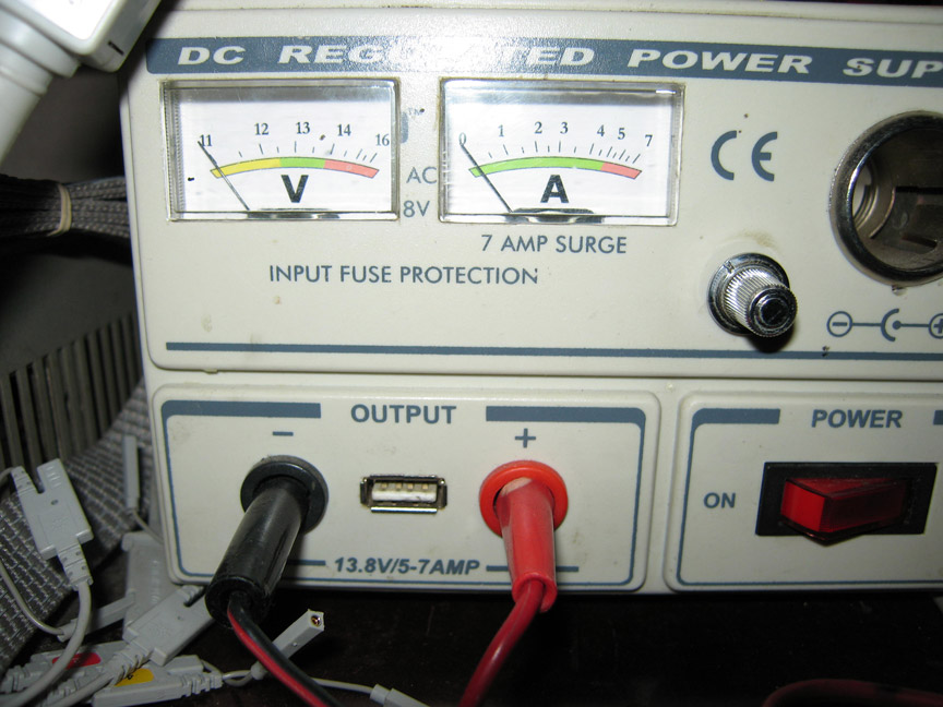

IMG_0412.JPG [98.8 KiB]
А это, видимо, просто ЗАКАЗНАЯ шкала, так как у аналогичных приборов я чаще встречал "цифры внутри"

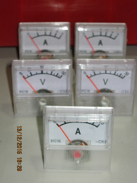

Это ДА, но только вот ромбик слева- на сколько я понимаю, логотип завода, а надпись "- В1 2,5 "двойка в звёздочке" и тип магнитной системы- могут меняться- прибор может быть и для вертикального монтажа, класс точности может быть другой... А про дату выпуска.. :dont_know: Да и "сделано в СССР" возможно, кто нибудь захочет поменять на другую..
Меня программа заинтересовала тем, что у меня "в перспективе" - изготовление новых шкал для недавно приобретённых "фуфловеньких головок" в ЧипДипе- прельстили своей ценой :)))
IMG_0413.JPG [73.86 KiB]
- для моих целей их точности будет достаточно..
Правда, у них какие- то странные "неравномерные шкалы", но это "надо посмотреть".. .. хм.. действительно, неравномерная шкала.. :shock: :shock: Хотя внутри- обычный "индикатор уровня записи от магнитофона"..
