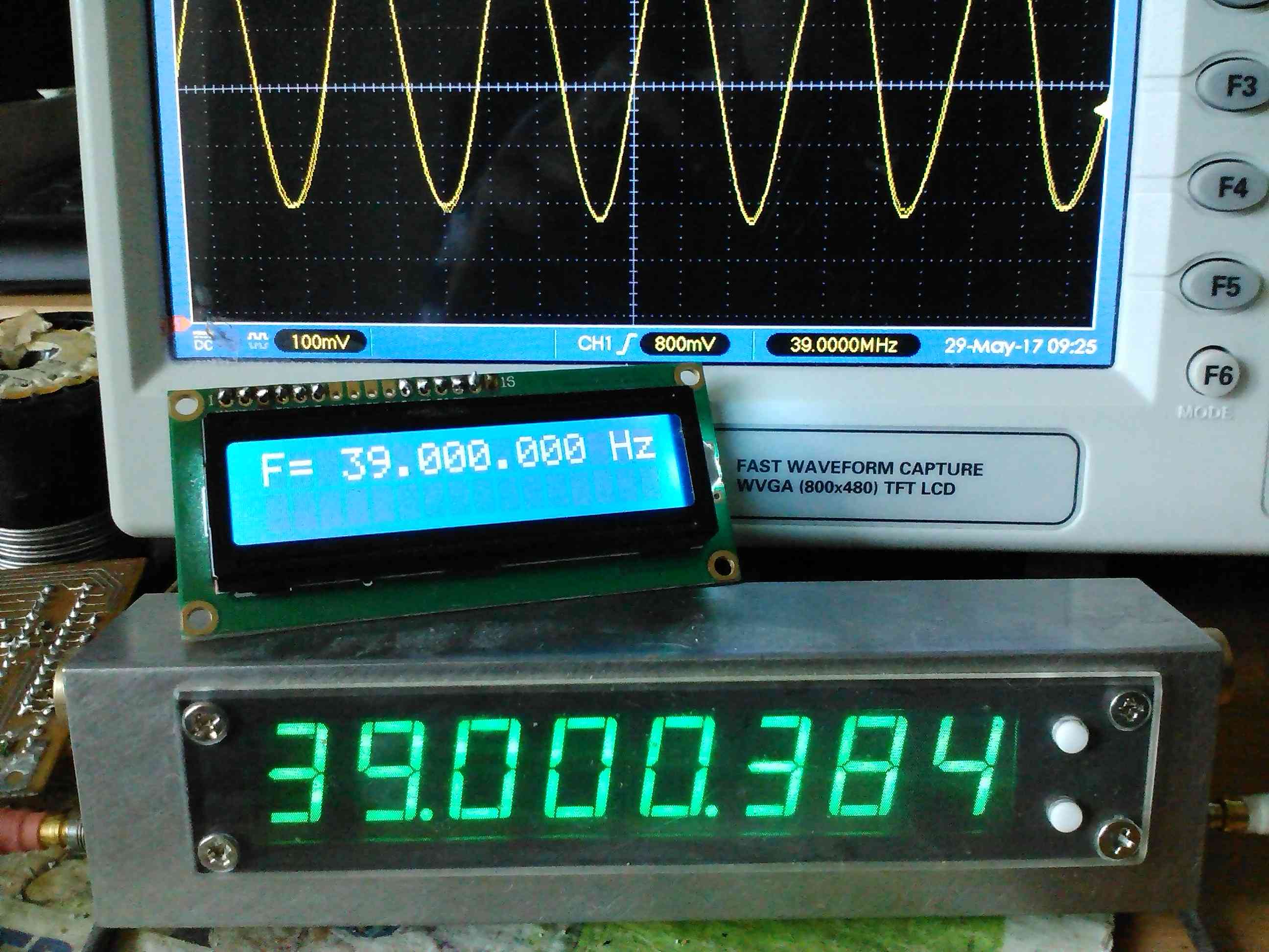

sng61 А какова истинная частота,подаваемая на осцил? Вот уж к чему,так к частотомеру в Хантеке придраться не могу.Даже мой 5072Р,который отличается на уровне железа от 5102 измеряет частоту верно,ну по крайней мере до 100 мГц. Да и сигнал кажет,разумеется с меньшей амплитудой чем есть на самом деле. Вы снимите ограничение на полосу пропускания в 20 мГц (в левом нижнем углу цифра 20 в красном кружке),оно у Вас включено. :)
Вот сигнал с DDS генератора из проекта http://cxem.net/izmer/izmer161.php и частотомер PLJ-8LED-H отсюда https://ru.aliexpress.com/item/Blue-0-1 ... Title=true viewtopic.php?f=10&t=136763 Правда так и не откалиброван... :) Нет образцового источника частоты. (
Комментарий к файлу: Сигнал
2.jpg [245.98 KiB]

Гонял когда то свой DSO2150 на поверенном генераторе. Так вот - частоту показывает правильно, хотя при этом уже завал давно.

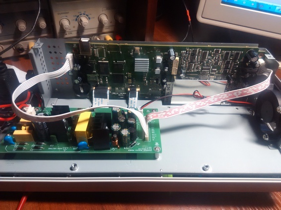

Всем привет.
Спалил похоже я свой осциллограф Hantek DSO5102p, забыл вытащить USB шнур и полез в импульсный источник питания (бабаха не было).
После этого осциллограф перезагрузился и заработал, на следющий день тоже нормально включился, через неделю простоя больше не включается.
Экран пуст, при включении слышно как щелкает реле, горит лампа Power, зуммер на плате молчит.
Напряжения на выходе блока питания есть.
Есть подозрения что слетела прошивка.
Гарантии нет, покупал в Китае.
Что теперь делать? :cry: дайте пожалуйста совет.
