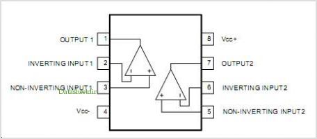

Меня терзает смутное сомнение в работоспособности этой схемы
Если распиновка операционника выглядит вот так

Делайте согласно цоколёвки по ДШ , выход у этой половинки ОУ - 1.
Можно сделать ещё проще источник тока на LM317 и двух переключаемых резисторах.
