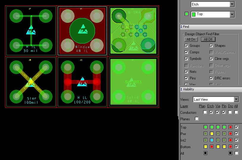

Илья,а чем различаются адаптеры ("затычки" :) ) H1L и Star ?
Перевёрнутая Н и Х ,и из какого материала и конструктив Banana-ов ?
 Заголовок сообщения: Re: Самодельный ИОН на базе Linear LTZ1000
СообщениеДобавлено: Пн фев 02, 2015 18:49:33
Карма: 7
Рейтинг сообщений: 428
Зарегистрирован: Вт фев 03, 2009 05:16:25
Сообщений: 425
Откуда: Kiev
Фото слоев на коротышки. Стар - звезда во внутреннем слое.
Все как на картинке
shorts.png [30.98 KiB]
