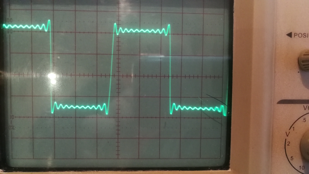

Чем быстрее развёртка - тем тусклее луч, ибо есть такой параметр как скорость записи. :)
Достал свой 79ый - да, он работает, всё кажет. 129МГц, выход генератора 250мВ, 0.2В/дел, 50нс/дел + растяжка в 10 раз. :)
Правда, хранение в неособо хороших условиях даёт о себе знать - высокое напряжение плавает, яркость и размер тоже.
