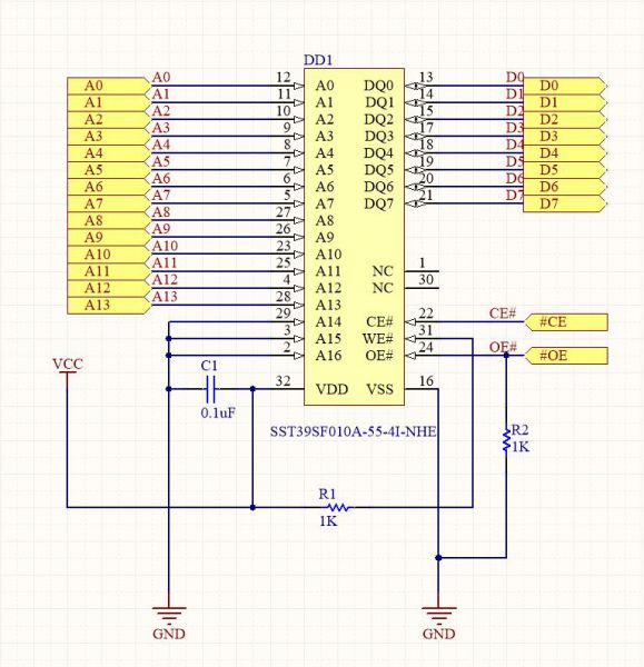

Разрисовал схемку и платку переходника для Flash памяти.
Предполагается, что переходник будет устанавливаться вместо одной из РТ7.
Поэтому, в данном переходнике решено максимально использовать существующую разводку платы вольтметра, дабы не лепить сопли в виде проводов.
С посадочного места РТ7 берется питание (надо выпаять ключ, управлявший питанием РТ7 и повесить перемычку, чтобы подать +5В на впаиваемый переходник).
Так же берутся лини адреса А0-А10 и линии данных D0-D7, и при этом 1533ИР33, которая использовалась как буфер для шины данных РТ7-х не выпаивается и используется в родном включении.
По этой причине, сигнал #OE на переходник заводить не нужно и соответствующая нога микросхемы вешается через резистор на землю, тем не менее, на плате переходника предусмотрена площадка с данным сигналом.
На переходник нужно проводами завести только недостающие линии адреса (А11-А13) и сигнал #RD (на переходнике #CE).
Схема:
И внешний вид платы с вариантом запайки микросхемы, и с сокетом:
Ссылка на гербера: https://yadi.sk/d/dmcmKmrr3NhYpb
Ссылка на PDF со схемой и печатной платой, если кто-то решит делать переходник сам: https://yadi.sk/i/4GiMQXT93NhZSR

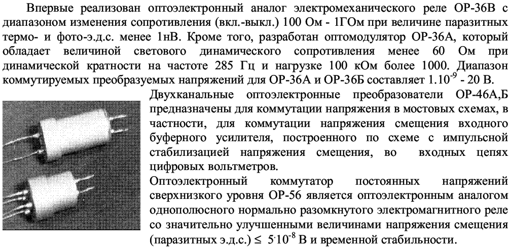

Я считаю, что основное преимущество фотомодуляторов в меньшей проходной ёмкости и соответственно меньшей инъекции заряда от цепи управления. Таким образом становятся не нужны сложные схемы всяких динамических компенсаторов, равно как и их настройка:
К примеру, в входной цепи нановольтметра В2-39 всего 4 оптрона ОЭП26А и трансформатор, а в вольтметре-калибраторе В2-41 дважды используется мостовой модулятор на резисторных оптронах АОР153А и т.п.
Ещё пишут о малой термоЭДС таких оптронов:

Михаил, спасибо!
В принципе, уже имея читаемую схему, ковыряние в плате вольтметра, и чтения литературы (но не по оптронам), я пришел примерно к подобным выводам.
После же вашего сообщения картинка сложилась полностью.
Имея определенные результаты наблюдений за платой №1 (с большим входным током), думаю, что утечки стоит искать в оптронах в последнюю очередь.
Но тем не менее не исключаю, что потребуется замена и вряд ли они будут доставабельны.
В то же время, после анализа, идея переделывать схему усилителя на вариант с построением на просто ОУ, как было реализовано в более поздних вариантах этого вольтметра мне уже не кажется привлекательной.
Размышляя на этот счет были мысли попробовать использовать в модуляторе LTC1043 (пока без анализа характеристик и возможностей компонента, возможно он туда и не подойдет).

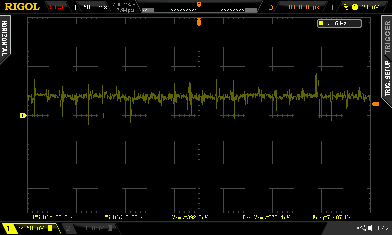

Теперь, предварительные наблюдения за поведением платы №2:
В течение суток дрейфы на ней более менее устаканились, но имеет место быть весьма интересный дрейф:
1. Сбрасываю вольтметр, провожу АВК, смещение "0" скорректировано и показания 0. Подаем на вход напряжение от не самой стабильной самодельной меры, но все же обладающей достаточной стабильностью для оценки, да еще и контролируем ее выходное напряжение при помощи В7-39. Показания на вольтметре В7-54 10.0049, что соответствует выходному напряжению меры.
2. Оставляю В7-54 с поданным напряжением от меры, на примерно 12 часов, показания 10.0042 (замыкаю вход вольтметра и контролирую уход "0": -0.013мВ, увы тут не сообразил проверить уход нуля на диапазоне 20В, но перепроверю.
3. Перезапускаю В7-54, провожу АВК, подаю напряжение от меры, показания 10.0049.
Т.е. дрейф по сути, тут "цифровой" и связан с тем, что находится в памяти у вольтметра. При этом на плате №1 таких дрейфов не наблюдалось.
Можно предположить проблемы в цепи автокоррекции "0", но тогда и уход этого "0" был бы сопоставим с уходом показаний вольтметра. Чего я не наблюдал. С другой стороны, на плате №1, автокоррекция "0" ноль в показаниях вольтметра держала стабильно, на этой же плате я вижу уход нуля.

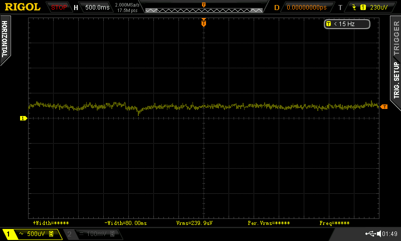

Понаблюдал осциллографом выход вторичного ИОН
1.
2. но бывает и такое:
Также посмотрел питание формирователя форсирующего импульса (после дросселя) - все время присутствует нечто близкое к меандру с амплитудой p-p в 1мВ
Произвел сравнение нескольких контрольных точек со второй платой.
На этой плате скачет все же именно вторичный ИОН, буду пробовать менять ОУ.
На плате же с большим входным током, похоже, все же фоторезисторные оптомодуляторы имеют утечки или дают инъекцию заряда, еще буду перепроверять, но чувствую что ждет меня увлекательное занятие по переделке усилителя вольтметра.

Михаил, хотел поинтересоваться, я так понимаю, в данных вольтметрах опторезисторы подбираются парой и если переставлять их с одной платы на другую, то стоит именно парой это делать?

bsw_m, на мой взгляд тоже получается, что основной причиной наверняка является окислившийся контакт в одной из сборок. Хотя ещё есть С39 и С40 типа К10-17, но маловероятно, что у них настолько большая утечка.
Если фоторезисторы оптронов имеют малый технологический разброс параметров, их могли и не подбирать. А вообще несимметричность модулятора - есть источник помехи, эквивалентной входному сигналу, а так же температурного дрейфа.
