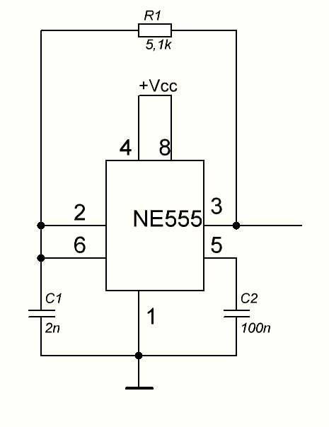

Например можно вместо 4049 + транзисторы воткнуть генератором NE555 - она до 100 мА без умощнений выдаст. Выводов и деталек меньше, результат лучше. До сих пор ходовая ИС.
balmer писал(а):
Там резистор на который нагружен выход генератора - 110 Ом. Поэтому нету смысла делать мощный выход.
I=U/R = 5/110=45мА
Половина того что "выдаст" NE555.
SergeBS - Можете предложить конкретный вариант реализации узла генератора на NE555, для данного применения, с номиналами для частоты скажем 50 кГц?
balmer - От Кроны, "батарейки", прибор питаться не будет, минимум от двух аккумуляторов для мобильников, а возможно и от пальчиковых, но скорее всего от сети. Хотя про уменьшение резистора я пока не думал.
7805, и ему подобные, сами по себе низкочастотные, я знаю. Для этого есть конденсаторы по питанию.

Выходной ток 555-го таймера 200 ма, а не 100.
А схемки на нём можно глянуть вот здесь - http://forum.cxem.net/index.php?showtopic=34397
Так же есть схемы измерителей esr на этом таймере вот здесь
http://forum.cxem.net/index.php?showtopic=42955

Схема в файле. С2 не обязателен.
Пишут T=1.4*R*C и T=1.44*R*C. Один черт 2 элемента - R и С, поэтому если хочется точно 50 кГц - придется подбирать. Ориентир - 2 нФ, 4.7 кОм. Искать макет с 555 и мерять - лень, если честно...
У 1006ВИ1, которая тоже NE555, но "местного розлива", выходной ток - 100 мА. А у самых древних 3 лапа имела несимметричный по нагрузке выход: "0" - 200 мА, "1" - 100 мА.
Borodach, схему специально покорявее выбрал? С ХЗ какими деталями Made in Poland, "рогатыми" номиналами и фиг знает зачем "прикрученными" транзисторами? :)

Было у меня где-то несколько именно забугорных 555, так что может сделаю на нём, спасибо за схемы.
Господа, ну если уже так взялись за "перелопачивание" схемы, мне понравился там именно измеритель на К157ДА1, хотя были мысли в плане его частотных характеристик, вот и подумал снизить частоту со 100, до 50 кГц.
Я хочу нагрузить этот прибор стрелочным микроамперметром, но и предусмотреть возможность подключения к цифровому мультиметру, на предел DC 200мВ, в качестве приставки.
В этом случае, было бы думаю уместно подумать над генератором стабильного тока 50кГц. Так как при измерении LOW ESR 1-0,01 Ом, конечно можно смирится с генератором через резистор 100 Ом. Но верхний предел 1 Ом, мало, и при использовании цифрового мультиметра, верхний предел логично предусмотреть скажем 10-20 (19) Ом. Тогда уже 100 Ом в генераторе, внесёт неприемлемую погрешность. Как при питании 5 Вольт, собрать генератор стабильного тока 50 кГц ? Если предложите синусоидальный, то то было бы совсем хорошо. Но хотя бы прямоугольный.
