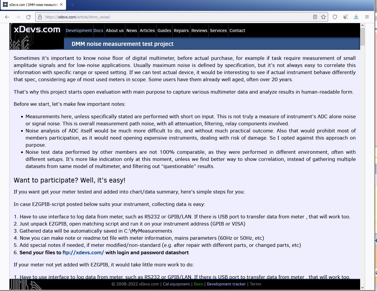

Приглашаю уважаемых котов-энтузиастов измерительной техники поучаствовать, в эксперименте по оценке уровня собственных шумов различных мультиметров.
Ведь не секрет, что любой цифровой измеритель имеет собственный уровень шума, когда последние разряды постоянно прыгают вверх-вниз. При измерении низкошумящих цепей и сигналов малой амплитуды бывает сложно отличить шум мультиметра от собственно шума цепи. А разбираться в спецификациях бывает непросто, да и иногда эти спецификации даже отсутствуют в паспорте.
Некоторые важные уточнения:
* Данные измерения проведены при закороченном входе, и поэтому не являются показателем шума непосредственно схемы АЦП мультиметра. Это скорее оценочный шум всего измерительного тракта прибора, со всеми компонентами на пути сигнала, будь то делители, схемы коммутации и нормирования сигнала.
* Измерение шума самого АЦП носило бы скорее академический интерес, без практического применения для пригодности тестируемого прибора под конкретные требования. Поэтому от этого было решено отказаться умышленно.
Итоговые результаты представлены в виде графиков с величиной шума на различных диапазонах по постоянному напряжению, и с различными настройками скорости измерений (NPLC).
Что мы намеряли на сегодня можно оценить здесь:
Файлик с EXCEL-данными и графиками
Как поучаствовать и добавить ваш мультиметр? Описание, методика, детальные данные и все ссылки здесь

Подумали-подумали, и нашли проблему, ведь простой пересчет RMS приведет к тому что любые ошибки смещения нуля будут также добавляться к величине.
Поэтому переделал парсер данных для вычисления стандартного отклонения (standard deviation) вместо RMS-значения.
Пробные результаты:
Красное = K2002, RMS ppm/диапазона, без REL
Зеленое = K2002, RMS ppm/диапазона, с REL
Синее = K2002, те же данные что и красная линия, но вычислено значение SD ppm/диапазон, а не RMS
Пунктир оранжевым = K2001, SD ppm/диапазон, без REL

А что произошло с проектом?
Ни картинки, ни эксел файл не доступны...

https://web.archive.org/web/20150916092 ... dmm_noise/

А что произошло с проектом?...
Накрылся проект. :( Начинайте сначала. :))
Все открывается, ну может немного подумать.....
summary_7_aug_2015_graph.xlsx Не могу прикрепить.....

Мне тут подсказали, что язык браузера является одним из "фильтров". И таки да, все открывается.
