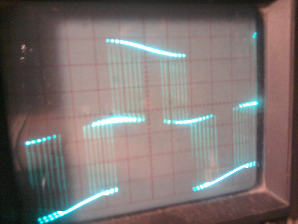

Только что провел первые испытания, правда к ключам подключил не 310в а 12в и не установил диоды на выходе.
Эт нормально.
Да ключи теже sum65n20. Ирки 2113 других уже нет все спалил с предедущей схемой.
Комментарий к файлу: Вот что на выходе.
2012-04-02 21.33.45.jpg [223.49 KiB]

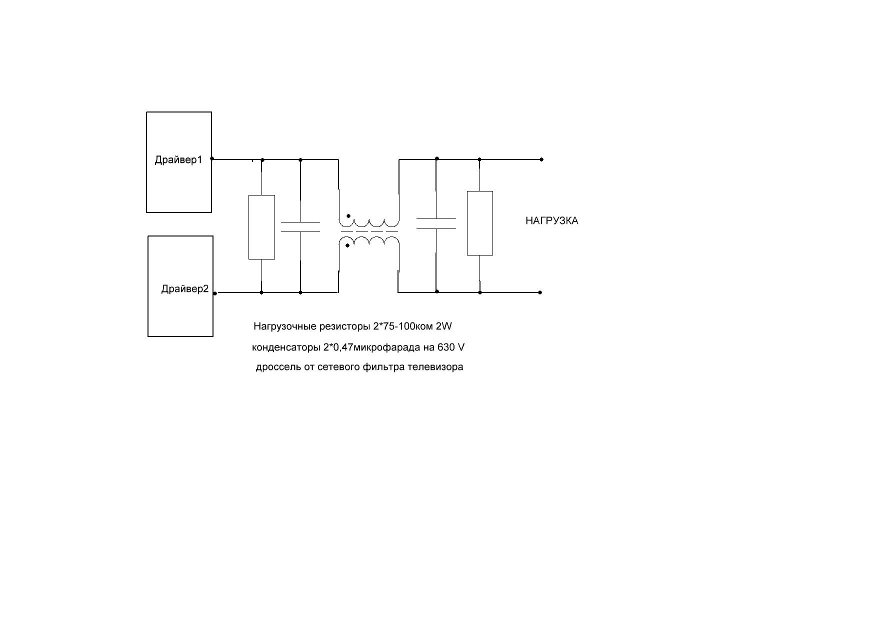

Подключить к ключам надо по больше напряжение постоянное хотябы 24-30 вольт,если дрова питаються от 12 вольт. диоды обязательны блокирующие ключи. на выход моста подключите реальную нагрузку трансик любой допустим 24 на 220 вольт. и нагрузить повышающую обмотку.Вот на нагрузке уже увидите реальный сигнал.
Кстати ваши ключики на 310 вольт не пойдут,если решите использовать DC-DC преобразователь для создания 310 вольт.необходимо использовать те ключики что в журнале РАДИО.
Временно в качестве источника 310 вольт выпрямить сетевое напряжение.На выходе выпрямителя поставить электролиты емкостью 470 микрофарад на 350-400 вольт. На ключи в начале отладки подать эти 310 вольт через тен киловатный,он ограничит ток если косяки есть ,да и нагрузку уже можно включать реальную . На выходе поставьте фильтр.БУДЬТЕ ВНИМАТЕЛЬНЫ!!!ПРИ ТАКОЙ ПРОВЕРКЕ НЕТ ГАЛЬВАНИЧЕСКОЙ РАЗВЯЗКИ С СЕТЬЮ!!!СОБЛЮДАЙТЕ ОСТОРОЖНОСТЬ!!!
для питания газового котла использовал на выходе данный фильтр .Наличие резисторов на выходе преобразователя обязательно!хотя чуть портят кпд преобразователя.Емкости и резисторы к номиналам не критичны,важно наличие их.
выходной каскад преобразователя.GIF [15.76 KiB]

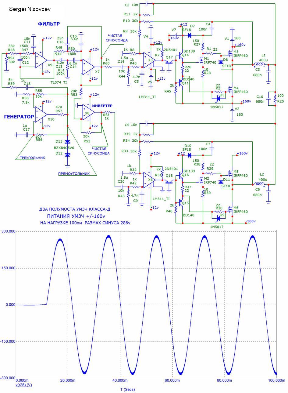

Вот я в микрокапе побыстрому накидал синусойдальный инвертер. В микрокапе у меня неработают драйвера поэтому пришлось соорудить обычные полумосты работающие в классе-д.
Два полумоста класса-д работают с самовозбуждением.
Питания полумостов +/-160v, на нагрузке 100 ом 286вольт синуса

Интересная схема. А, какая частота автогенерации Д-усилителя? И ещё, я у Вас заметил, что нет гальванической связи между генератором синуса и Д-усилителями. Могут возникнуть проблемы при запуске. В принципе, можно это место согласовать по постоянной составляющей.

Частота генераций гдето 150кГц может чуть больше. Такто и 100кГц достаточно.Но эти полумосты я для примера показал, это можно заменить драйверами IR2184 .Нужно просто убрать повторители BD140 BD139 и убрать IRF740 и на это место поствить драйвер IR2184. Вход IN у драивера подсоеденить к колектору 2N5401 который после компаратора.Если наиду схему то покажу как .
