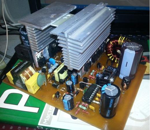

Собрал еще один блочек, но уже на самодельных платах. Переделанный БП АТХ нагрузку держит! Может пишу в "неправильную" тему, модератор думаю подправит. Донорами были БП PowerMaster 250W и UTT MAV-350WP4, из последнего пригодились радиаторы, силовой транс и желтое колечко для дросселя. Плата силовой части была обкатана в теме "ЗУ для свинцовых АКБ на МК Atmega 16А", от туда же заимствована и схема управления кулером. Ссылку на тему с ампервольтметром давал выше, защита от переполюсовки отсюда http://radiokot.ru/forum/viewtopic.php?f=11&t=67033&p=1640811#p1640811 , подправленная схема разряда АКБ до 10,8В отсюда http://radiokot.ru/forum/viewtopic.php?f=25&t=20994&start=120
Дроссель L1 намотан на желтом колечке D=33мм 28 витков сдвоенным проводом 1мм., получилось около 60мкГн. Дроссель L2 от канала 3в около 7мкГн. Шунт 0,04Ом - 3,5 см нихромовой проволоки D=1мм., ограничение тока получилось 24А. Токоизмерительные шунты 1 и 2 - 3 см нихромовой проволоки 1мм. Идея RLizm на силовой плате была в том, чтобы закоротив шунт2 в режиме заряда, счетчик ампер часов не складывал амперчасы разряда с амперчасами заряда. По факту получилось, что измерение тока уменьшается только в 2 раза.
Чтобы ампервольтметр мерял ток разряда и заряда, земля на ножку PIC16F676 подается из соединения шунтов. С шунта №2 снимается напряжение в режиме заряда, с шунта №1 в режиме разряда. Между радиаторами стоит автомобильное реле на 40А для переключений "заряд"-"разряд".
Защита от переполюсовки подключает минусовой провод к нагрузке только при "правильном" подключении АКБ. Чтобы подключить "минус" к нагрузке принудительно, нужно на БП выставить напряжение более 14В и нажать кнопку "старт БП", при этом на базу транзистора А733 через резистор 10К подается напряжение с 7812 и полевик IRL3705N срабатывает. Далее можно выставить необходимое напряжение и подключить нагрузку. При напряжении менее 3В полевик нагрузку отключает.
Номиналы деталей на платах стоят по факту. Электролиты все новые. При отсутствии косяков в монтаже все должно заработать сразу. При макимальном токе и напряжении никаких писков и визгов БП не издает. Осциллограмма с выхода БП снята при 16,4В и 21,6А. Фото ниже, платы и схемы в приложении.

P.S. Развел еще платку силовой части, где с силового транса снимается напряжение через диодный мост, но пока не проверял.

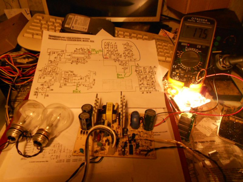

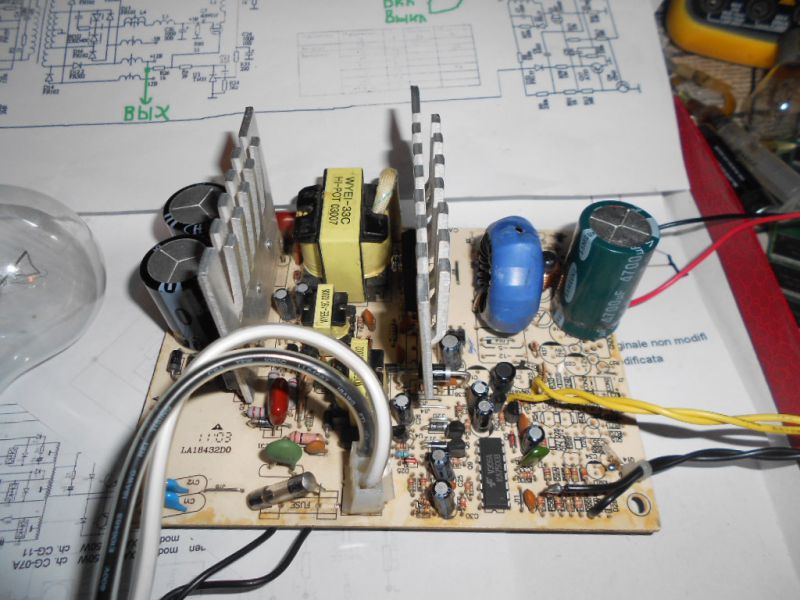

Здравствуйте! Дабы не плодить темы напишу здесь.
В общем начал ковырять кодежен 300вт. Нашел что куда припаять, что куда выпаять (ну что бы не морочиться)
http://www.vegalab.ru/forum/attachment. ... 1298029522
Выпаял что обведено синим ( и выпрямительную часть тоже), подключил что нарисовано красным. Через лампочку 150 вт, выдает 17 вольт, без лампочки 19в. (подключена лампочка жигулевская).
Самое интересное что на "PS_ON" питание не подавал, тобиш бп запускается сам, и напряжение не регулируется. Подозреваю что что выпаял лишнее, или наоборот что то не выпаял, но бп работает. Питание на 7500 21 вольт. Может кто то подскажет что нибудь по этому?

 Заголовок сообщения: Re: Переделанный БП АТХ не держит нагрузку
СообщениеДобавлено: Вс сен 08, 2013 22:00:48
Карма: 93
Рейтинг сообщений: 2154
Сообщений: 4961
В принципе этот блок может сам запуститься. Похоже, что от ШИМ-ки отпаял что-то лишнее, и она просто не участвует в регулировке напряжения.

Спасибо за ответ!
Причина была в отсутствию питания на резисторе (R57 +12 вольт). подал питание из отдельного источника, и картина немного изменилась - лампочка не светит, и когда резистор скручиваю на половину то на лампочку сразу идет 19 вольт.
Теперь думаю по поводу резистора R60 4.7K. Может стоит его убрать?

А разве он мешает? По схеме он включён параллельно резистору в 4.7 кОм, и видимо выполняет роль подгонки выходного напряжения под заданное. А может и схема не совсем верная в этой части. ХЗ в общем, я с комповыми питальниками оч. мало сталкиваюсь, в основном у меня они на детали идут.

В общем разобрался я с бп. Резистор R60 убирать не нужно, а нужно убрать R57 39K. На точку куда я подавал напряжение нужно подать питание из выходного электролита и вуаля получаем от 5 вольт до 23 вольт! :beer:
Теперь хочу разобраться, каким образом работает защита по ограничению тока? Так как и было, так и останется? И будет ли работать штатная защита от КЗ?

Вот доделал альфа версию блока питания. Вроде работает. :))
