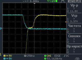

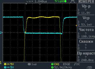

Кто следит за 7-ой версией, есть небольшое продвижение, см. архив.
"Мёртвое" время получается порядка 400 наноСекунд,
На осциллограмме: Желтым цветом - затвор верхнего ключа, Синим - затвор нижнего ключа.
Уровень ноля верхнего ключа смещена вниз, для наглядности работы его затвора.
задержка драйвер+затвор 750 наноСекунд:
Желтым цветом вход драйвера, синим затвор верхнего ключа.
