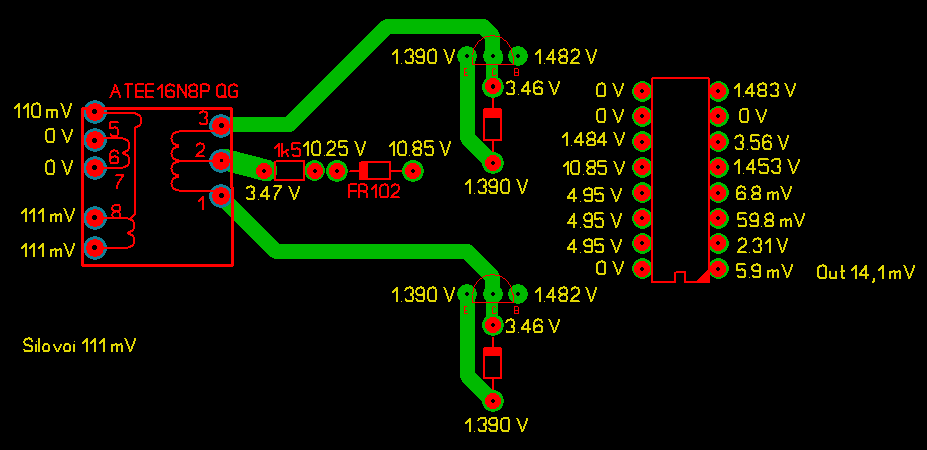

Схема: download/file.php?id=176461
Замеры:
На выходе 14.1 мВ. На силовом трансе 111 мВ. Проблема в горячей или холодной части? Осциллографа нет.
ИПП.png [22.01 KiB]
