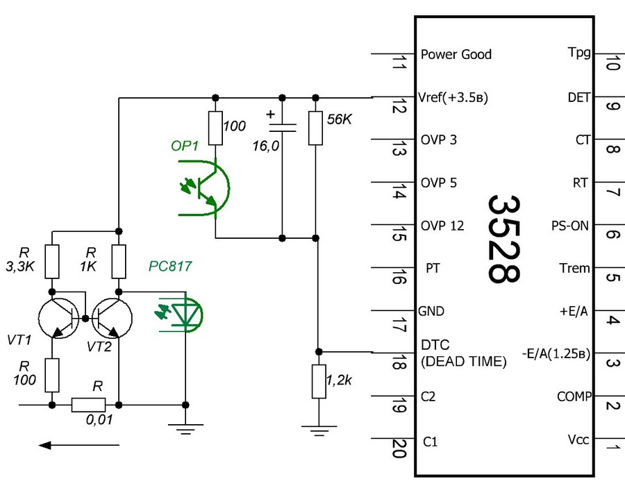

Уважаемый Телекот! Можно Вашу схему <термокомпенсированный усилитель на транзисторе>
использовать в качестве ограничения тока на ШИМ 3528

Можно, но зачем так сложно? Достаточно с коллектора транзистора через диод подать сигнал на 4 ногу.

Откуда: Беларусь
Да, вы правы. Зациклился на другом. Чтобы не было лишних проводов в коробке (развязка) и вместе с ними наводок от проводов с шунта.

А не будет характеристика схемы круче (имеется ввиду ВАХ), чем по 4 ноге?

Нет не будет, с 4 ноги сигнал проходит еще через усилитель ошибки.

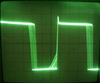

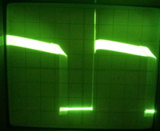

Приветствую :)) подскажите как победить писк при малой нагрузке после переделки?
30В 1.5А
Транс перемотан лентой из 6 проводов под однополярное со средней точкой. На выходе 2х1000мкФ 50В не LowESR и колечко 34мм диаметром около 30витков
полная мощь
30В 15А
450W.jpg [19.61 KiB]
45W.jpg [20.79 KiB]

решилось увеличением емкости в 2раза в обратной связи усилителя ошибки

SWKOT писал(а):
решилось увеличением емкости...
Верное решение. :beer:
Может немного пульсация на выходе увеличится, но это как сказать... :roll:
