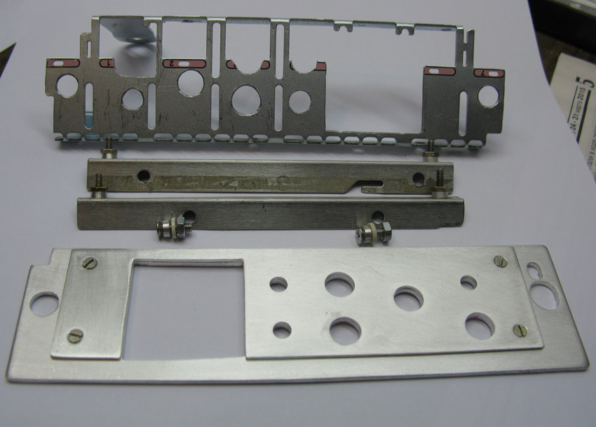

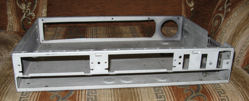

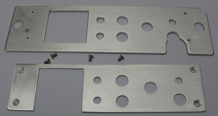

Я не обжимал - всё пропаивал, но ещё не включал :( всё ещё вожусь с механической частью - сегодня допилил вторую фальшпанельку, само крепление плат передней панели тоже уже сделал, однако пока не найду подходящих толкателей для кнопочек не получается сделать кронштейн для кнопки «Fine» поскольку её я был вынужден перенести из-за особенностей используемого корпуса...
Панелька:
Крепёж передней панели почти в сборе:
Корпус такой:
