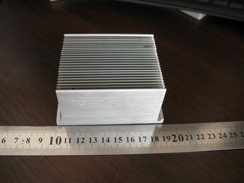

Попался мне донор для радиаторов мосфетов синхронного выпрямителя, с фланцами на торцах, от процессора какого-то:
Выпилил из него два примерно 20 мм. шириной, получилось по семь рёбер, 34х78 мм. :))

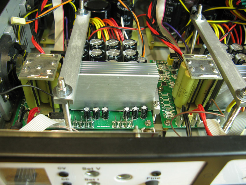

Прикрепил таким образом:
Думаю остановиться на таком варианте...

Сложная конструкция. Я пошёл другим путём, подсмотрел как крепят радиаторы в компьютерных платах. Там пластиковые штырьки с пружинками. Вместо штырьков использовал винтики.
С трудом, нашёл на плате места для двух резьбовых втулочек под винтики М2. А, пружинки вытащил из одноразовых китайских зажигалок. :)

К плате крепить радиатор более правильно, в моём случае - другого варианта не нашёл вообще :(
Есть ещё один вариант крепления радиаторов к системным платам компов/серверов - запаиваются две дуги по диагонали (типа как перемычки) и пружинкой прижимается радиатор... но это нужно место на плате... Бывает, что таких хреновинок припаивают 4 штуки.
Но и в таком решении есть косяк - от перегрева эти штуки отпаиваются и радиатор отваливается :)) пару раз приходилось их перепаивать :))

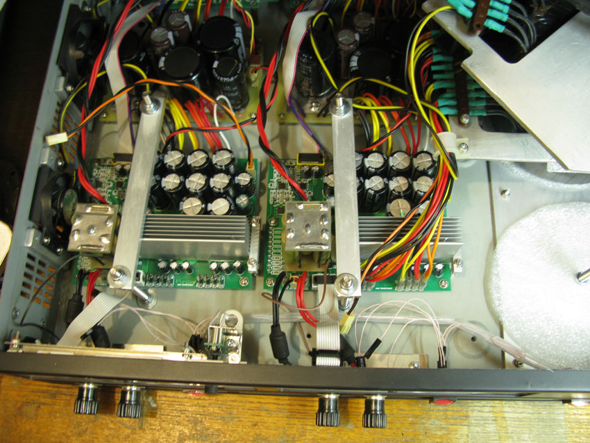

Можно сказать, что сборку закончил...
Вот только заготовленные «приборные» ручки к энкодеру «не подошли» :( слишком короткие хвостики энкодеров остались снаружи :(
