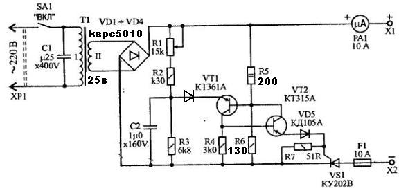

Всем категорически здравствовать. Собираю тиристорное зарядное устройство из Радио, автор Воевода. На соплях на полу в лапше проводов все работало, как часики, но стоило установить в корпус, такое началось..
В норме при включении и подключении аккумулятора (переменник в нулевом положении) ток на нуле. При вращении ручки ток сначала отсутствует (переменник поставил 20к.), затем плавно растёт. Так было при опытах с КУ-202, и с BT152-600, который и стоит в данный момент.
В корпусе поставил кулер, запитав отдельным выпрямителем от отдельной обмотки. Подключив сеть и аккум, увидел резкий рывок стрелок приборов, и их эпилептическую пляску на максимуме. Регулятор был на нуле!!! Проведя опыты, отключением кулера убрал эффект. Частично. Теперь в нулевом положении ток заряда не нулевой, примерно 0,5А, при вращении плавно растёт и от 5А стрелка амперметра резко рвет на максимум и/или опять начинает неистово дрыгаться. Я отключил уже и вольтметр, и длинные провода к крокодилам, и даже клавишу 220в. с подсветкой, и откручивал тиристор от радиатора.
Что за ерунда? Как кулер может так фонить, что рвет крышу схеме? И почему без кулера косяк не уходит? Где собака порылась-близость трансформатора, длинные провода к переменнику? Благодарю за внимание.

Транзисторы проверь, а лучше замени от греха они копеечные. И добейся чтобы без кулера все заработало.
Ну и на предмет косяков схему проверь конечно, когда в корпус переставлял.

Стопку валерьянки и миску кильки товарищу Enman, что через личку посоветовал после моста втулить пленочный кондер 1мк., бесовщина тут же прекратилась, и даже кулер более не страшен. На горячую откидываю кондер-стрелка тут же лупит на максимум. Слава Куклачёву, можно дальше собирать.

А параллельно кулеру что нет кондера? Там не только пленочный, там и электролит 200-500мкф не лишний будет!

Cобрал зарядное по схеме, к нему устройство защиты. Вроде все работает, но при зарядке АКБ в 90А ставлю ток 9А, напряжение на клеммах АКБ получается 18,4в, снижаю до 5 А 17в, до 3А 16,2в.
На втором АКБ 105А примерно также.
Не высоковато ли такое напряжение ? (измерение проводил разными амперметрами и вольтметрами)

Если у вас на батарейке 18в и она не кипит значит что то одно.
1. Вольтметр китайский.
2, Батарейке хана.

Либо АКБ не сильно разряжены.
ЗУ без стабилизации и если ставить ток,то напруга взлетит.
Такие схемы требуют постоянно подкручивать ручку регулировки.

Наступал на подобные грабли. На самом деле ток зарядки был намного больше чем показывал амперметр. Форма тока совсем не постоянная, поэтому амперметр врет.
