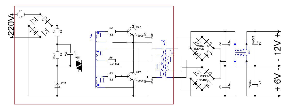

Очень прошу Вас посмотрите на эту схему.
Все ли там верно??
Меня интересуют Ваши мысли именно по фильтру питания в конечной цепи, а к самому блоки питания замечаней нет.
Правильно ли я собрал схему выпрямления и фильтрации, достаточно ли будет отфильтрованное наряжение на выходе???
Катушку Tr3 я изготовил из дросселя взятогос трубчатого монитора. Он изготовлен с Ш ферита, там сделана рамочка на две параллельных обмотки. Обмотки я намотал проводом 1.3мм в каждой по 8 витков.
Буду рад любой критике.

avtomaster81
Как то странно выполнена цепочка запуска автогенератора в твоей схеме, чето я не врубился как эта цепочка работает.
Так же ненравится отсутствие электролита после диодного моста на входе, из за этого пульсации 100Гц на выходе будут большие.

Для начала, 1N5408 ничем не лучше того диодного моста, что был в предыдущей схеме.
Так же в схеме отсутсвует входной фильтр и забыт конденсатор в выпрямителе.
Так же в такой схеме скорее всего возникнут проблемы с перекрёстной стабилизацией выходных напряжений.
Число витков в обмотках тоже нужно считать, а не мотать сколько получится. Иначе такая катушка стабильность выходного напряжения и перекрёстную стабилизацию ну ни как не улучшит.
И так же я сомневаюсь, что сердечник этой катушки не уйдёт в насыщение.

Lex 90 писал(а):
avtomaster81
Все сделано так как люди подсказали, и обратная связь работает хорошо.
За это спасибо. А какого номинала следует поставить.???
Как так :dont_know: Это же диоды Шотки.????
Да, за входной фильтр забыл сказать, использую уже готовый в компьтерном блоке питьания. Собственно туда и хочу всунуть всю схему, там же и винтилятор есть, для охлаждения.
А конденсатор в каком мосте забыт?? И какого номинала??
А вот сдесь уже сложнее, я только учусь, поэтому незнаю как и че считать надо.
У меня есть осцылограф цыфровой, для подключения к компу, может кто знает DISKO Тульский.
Он правда глючит, почемуто в состоянии покоя показывае цыфрами 1500герц частоты, но на самой шкале это го нет.
Так я им подключался на выходе, впринцыпе сигнал по шкале практически чист.
Но повторюсь, что ему я не верю.
Смотри внимательнее - это обычные выпрямительные диоды.
Только обратной связи в схеме нет.
Сразу за выпрямителем. Номинал считай сам.

 Заголовок сообщения: Re: Импульсный блок питания DELUX
СообщениеДобавлено: Вс июн 20, 2010 14:12:32
Карма: 9
Рейтинг сообщений: 49
Сообщений: 1571
Откуда: М.о.
Сетевой фильтр очень желательно.
Сетевой фильтр будет использован с компьтерного блока питания.
А подскажите намоточные данные катушек фильтров и на чем намотаны. Как я понял намотано на двух разных сердечниках, на одном видать не годится.
Спасибо за помощь.
Мотать лучше на одном сердечнике - это заметно улучшит перекрёстную стабилизацию. И в любом случае индуктивности этих фильтров должны соответсвтовать друг другу и остальной части схемы.
Как именно расчитывать - ищи книжки по импульсным источникам(например Р.Мэк импульсные источники питания), в них всё это описано.
