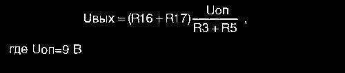

Ну, тогда продолжу наглеть и попрошу помощи еще. :-)
Вот нашел статью в книге, там формула расчёта есть
Получается, достаточно для 350В на выходе поменять R16+R17 примерно на 150 кОм? А R3/R5 не трогать?
Ну и при замене составного на n-MOSFET (или парочку) R15 уменьшить раз в десять надо?
http://cxema.my1.ru/_pu/39/64633626.jpg

с "легким" мосфетом ничего особо уменьшать и не надо(защитный стабилитрон з-и вольт на 15 воткнуть и всё).
ежель дубовый транзистор качать или у полевика затвор измеряется в десятках нанофарад-
можно R12,13,14 уменьшить вдвое-втрое.
150к вышло по формуле? похоже на правду.
на другие напруги, если надо, считай по формуле или сам выводи, через ток резисторов в цепи ос. в точке соединения R5,7,17 0 вольт, токи через R5 и R17 равны( в режиме стаб напряжения)
