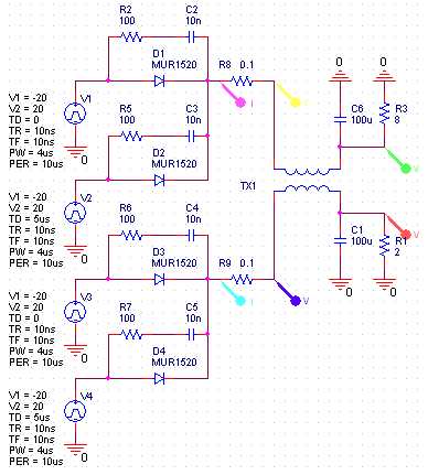

Заинтересовался. Прислушался к мнению Starichok51, что практика - основной критерий истины. Поэкспериментировал с ДГС на плате ATX источника. Эффект есть.
Решил исследовать в PSpice. И что я увидел? На малых нагрузках, когда ток разрывный, эффект от связи дросселей есть. Именно это я и видел на практике, ведь эксперименты были на малых токах.
Вот "перекошенные" нагрузки, одна из которых не обеспечивает непрерывного тока дросселя. Связь между дросселями 0%. Видно, что этот канал (зеленый график) сильно подпрыгнул вверх.
Теперь повышаю связь между дросселями до 99%. Видим, что ток слабо нагруженного канала стал непрерывным! А его напряжение вернулось в норму. Эффект есть.
Теперь увеличиваю ток нагрузки, чтобы оба канала работали в режиме непрерывного тока. Связь между дросселями 0%. Для наглядности увеличиваю активное сопротивление обмоток до 0.5 Ом и "перекациваю" нагрузки в 5 раз. Видно, что менее нагруженный канал (зеленый график) заметно выше.
Теперь увеличиваю связь между дросселями до 99%. Вижу, что пульсации тока уменьшились. Но выходные напряжения каналов совершенно не изменились. Вывод: групповая стабилизация для статической нагрузки в режиме непрерывного тока не действует.
Этот вывод находится в полном соответствии с замечательной статьей "Modeling of cross-regulation in converters containing coupled inductors" http://citeseerx.ist.psu.edu/viewdoc/do ... 1&type=pdf
Вот цитата: "If all outputs operate in the continuous conduction mode (CCM), steady-state cross-regulation is determined by conduction losses and by unequal diode conduction times due to transformer leakages and unequal device turn-on/turn-off times." Так что, Starichok51, все наблюдаемые эффекты по улучшению групповой стабилизации с введением ДГС связаны только с режимом прерывистого тока. Если работать за границей этого режима, никакого эффекта для взаимной стабилизации ДГС не даёт.

Вот схема модели:
И проект PSpice для OrCAD 9.2, если кто-то хочет поэкспериментировать.

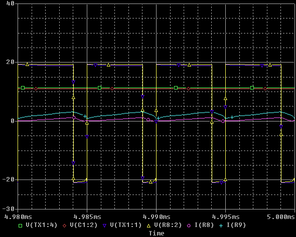

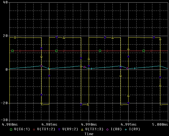

Возникает еще один вопрос, тоже касающийся ДГС. В компьютерных источниках питания часто можно увидеть дополнительные дроссели, включенные последовательно с обмотками ДГС. Промоделируем ситуацию.
Сначала сделаем нагрузки каналов равными. Как видим, напряжения выровнялись, форма тока в каналах совпадает:
Теперь в один из каналов добавим последовательно с обмоткой ДГС (ее индуктивность 10 мкГн) дроссель индуктивностью 2 мкГн. Видим, что пульсации тока в канале с дросселем уменьшились почти до нуля! Зато пульсации тока во втором канале увеличились:
Это и есть перераспределение тока пульсаций. По экономическим соображением пульсации лучше перенаправить в канал с максимальным выходным напряжением, тогда можно сэкономить на конденсаторах. И такие схемы источников ATX встречаются, в них в канале +12 В нет дополнительного дросселя. Но чаще встречаются схемы, где дросселя нет в канале +5 В (или он есть, но уже после первого конденсатора фильтра). Это связано с тем, что перенаправлять пульсации имеет смысл лишь на тот канал, который гарантированно работает в режиме непрерывных токов, т.е. наиболее нагруженный. Считается, что это канал +5 В. Все расчеты приведены в статье, на которую я давал ссылку в предыдущем посте. Примечательно, что другие каналы, работая с почти нулевыми пульсациями тока, будут работать в режиме непрерывного тока почти с нулевой нагрузки.
