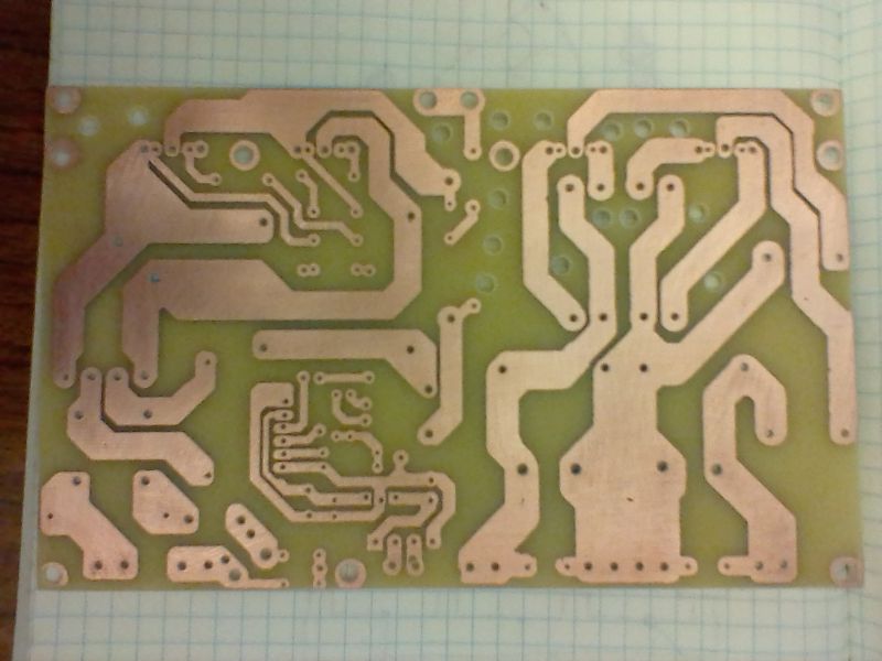

В первую очередь Спасибо Сергею за схему замечательного ИИПа с триггерной защелкой.
Радиаторы еле теплые при 243ватт на фото с нагрузкой 25ом, и лампочку параллельно соединил для показа. Триггер работает от ТТ замечательно, пока настроено на 330ватт выше вырубается.Пробовал коротнуть рискнуть и нечего не хлопнуло, просто вырубился, и при следущем включений вновь работает. Чучуть ошибся с расчетами СТ вторичку на один виток обсчитался, ну ладно не перематывать же
На выходе дросселя поставил от комповских ИИПов, нашел там готовые дросселя по 35мкгн на небольших желтеньких колечках. Софт-старт даже с полной нагрузкой плавно запускается. Вывел от сетевых проводов два кондера на 2,2нан на общий и на радиаторы и мультиметр не стал издавать шум.
Печатка ниже ,силовой трансформатор стоит ребром.
SG3525+ТГР+IRF740=250-500ватт.lay6 [525.4 KiB]
SG3525+ТГР+IRF740=250-500ватт.GIF [212.45 KiB]

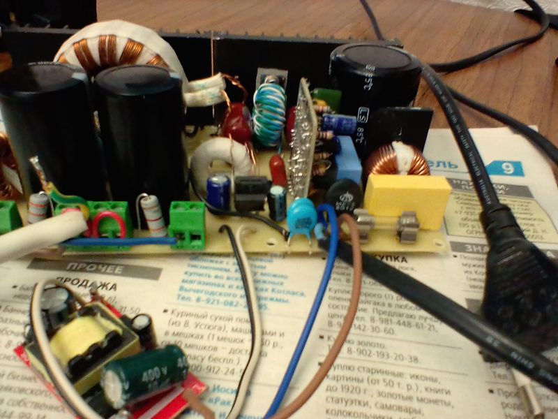

Настроил мне нужную мощность и сработки защиты. Мощность 420ватт дальше срабатывает защелка, то что мне нужно . На базу триггера поставил 10ком вместо 1ком и шунт 15ом. ТТ намотан 2х50витков на кольце 20х12х6, диоды после ТТ пришлось поставить SF18 так как нету 1N4148.
Радиаторы можно было по меньше поставить так как не шибко греются
Теперь можно питать сабовый усилитель и магнитолу. Снаббер в первичке СТ пока не подбирал, да вроде он как бе не нужен.
Дежурка ,называется LED ДРАЙВЕР для питания светодиодов, покупал давно, стойл 210руб за 10ватт.Только немного переделал я, поставил вместо 30вольтового стабилитрона два по 12вольтовых последовательно чтоб получить на выходе 24вольт а дальше к 7812 для питания управы.

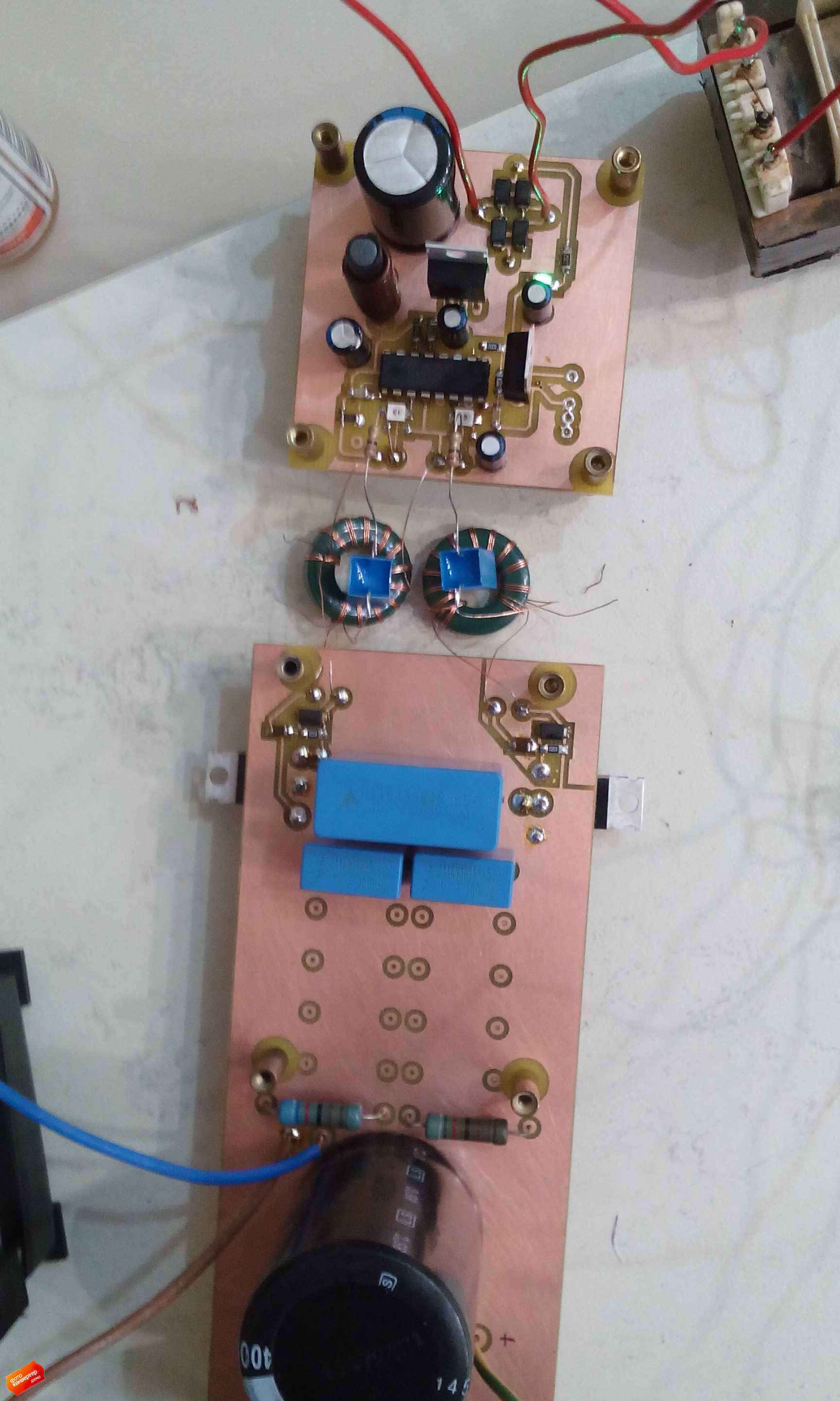

ШИМ.jpg [134.69 KiB]
собрал ШИМ для тестов по такой схеме. Вопрос котам: не пойму почему светодиоды горят одновременно, они вроде должны гореть по очереди?
IMG_20180204_150128.jpg [236.19 KiB]
Там переключение происходит ведь
Добавлено after 9 minutes 49 seconds:
осциллографа пока нет, приедет не раньше двух месяцев. Вот и решил макетки собрать пока едет

ШИМ.jpg [227.93 KiB]
пуск совершен по такой схеме. Повторяюсь все ПП это всего лишь тестовые.
Добавлено after 1 minute 2 seconds:
нагрузку пока давать не буду, понятии не имею что творится на затворах
IMG_20180205_223539.jpg [230.52 KiB]
Добавлено after 1 minute 1 second:
вообще предпочитаю два согласующих трансформатора
IMG_20180205_223557.jpg [251.29 KiB]
Добавлено after 5 minutes 1 second:
о полной нагрузке пока и речи не может идти, пока не откалибрую согл. транс. Колечки 22 мм. по 10 витков. разделительный конденсатор не даст насытится колечку если что не так
Добавлено after 3 minutes 44 seconds:
антинасытительный конденцатор в согласующих трансах какой кондер предпочтительней металлопленка или керамика сойдет? (Чип)
Добавлено after 10 minutes 46 seconds:
кстати когда возился, эксперементировал с бустерными ИИП заметил, что вот такие синие конденцаторы как у меня (EPCOS) вообще не греются. Простые китайцы ( темно-вишневые ) разогревались и разлетались. И паралелил, все равно на больших мощностях жутко были горячие.
