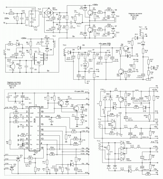

Подскажите кто знает как сделать регулировку? на блок питания Fsp ATX-350PA на шиме 3528. Сижу 2 месяца смотрю на него, не знаю с чего начать что-бы регулировался хоть 12-0в. или как нибудь по другому я не силен в электронике может кто подскажет зарание благодарю.http://img.radiokot.ru/files/114193/vrglyjhsv.jpg

Андрей-77 писал(а):
Подскажите кто знает как сделать регулировку?...
В соседней теме этажа проблема ...viewtopic.php?f=11&p=2691281#p2691281
goldmen8 писал(а):
SWKOT писал(а):
... к обратной связи по напряжению...
Схему управления напряжение+ток можно у "Сергей-74" позаимствовать download/file.php?id=237516
Вот здесь описание микросхемы ШИМ FSP3528.
Как многие ремонтники отмечают микросхемы ka3511 и FSP3528 очень похожи. Дату от FSP3528 найти не получается, а вот дату на ka3511 можно взять для сравнения

Здравствуйте, ув коты. Переделывал 2 блока fsp с шимом fsp3528 на модулях по вот этой ссылке.
https://www.youtube.com/watch?v=MJZ6SSDkXKw
Александр предлагает использовать вынесенные отдельные регулировки по току и напряжению каждый на своем операционнике с соответствующими ос. Управление идет на 2ю ногу шима (comp).Вроде все просто до безобразия. 1 й блок собрал, получилось все отлично, стабилизация напряжения регулируется плавно, равно как и ограничение тока. Все отлично, единственное что смущает, в начале регулировки где-то от 0 до 1,5в напряжение немного скачет, блок как бы "чихает" выше работает стабильно. Второй блок собирал из подобного, но получился он почему-то не очень удачно. "неустойчивые"диапазоны у него также в начале диапазона и в середине до 19в. И запуск блока питания происходит через раз. Вроде использовал те же детали, lm358p и всю обвязку. Не могу понять почему такой эффект происходит? (У автора все плавно во всем диапазоне) Поделитесь пожалуйста мыслью кто что думает, почему такое может происходить? Светодиод по напряжению зеленый светится не одинаково во всем диапазоне, тускло в основном. Может дело в неправильно подобранном светодиоде или в отсутсвии динамической нагрузки на кренке, как у автора (я оставил исходный нагрузочный резистор). Спасибо.

Давайте схему будем разбираться.
На ютубе можно снять что угодно, там море фальсификации.

за основу взята следующая схема
http://vrtp.ru/index.php?act=Attach&type=post&id=715629
это что касается идеи.
А схема самого блока естественно отличается. Где-то была вроде нашел, чуть позже выложу ссылку.

Как то так, если что упустил нарисовать, то поправте. ну ps-on ессно на земле.
Точно до безобразия...
Вывод микросхемы № 2 (COMP) служит как Выход
Выход усилителя ошибки. Внутри микросхемы контакт соединен с неинвертирующим входом ШИМ-компаратора. На этом выводе формируется напряжение, являющееся разностью входных напряжений усилителя ошибки E/A+ и E/A- (конт.3 и конт.4). Во время нормальной работы микросхемы, на контакте присутствует напряжение около 2.4В.
Вы к выходу усилителя ошибки подключаете ещё выход (выхода) других оперативников. Один едет в лес а другой куда везёт?
Спойлервывод 3 ( E/A-) - Вход
Инвертирующий вход усилителя ошибки. Внутри микросхемы этот вход смещен на величину 1.25В . Опорное напряжение величиной 1.25В формируется внутренним источником. Во время нормальной работы микросхемы, на контакте должно присутствовать напряжение 1.23В.
вывод 4 (E/A+) - Вход
Не инвертирующий вход усилителя ошибки. Этот вход можно использовать для контроля выходных напряжений блока питания, т.е. этот контакт можно считать входом сигнала обратной связи. В реальных схемах, на этот контакт подается сигнал обратной связи, получаемый суммированием всех выходных напряжений блока питания (+3.3V/+5V/+12V). Во время нормальной работы микросхемы, на контакте должно присутствовать напряжение 1.24В.
Может быть стоило оставить обвязку вокруг 2, 3 и 4 выводов, и выхода дополнительных микросхем подключить к 4 выводу (на не инвертирующий вход усилителя ошибки).

Так внутренний усилитель ошибки не используется, для этого и отключена обвязка 3 и 4. Вместо него задействованы два внешних, с соответствующими ос по току и напряжению Повторюсь один блок питания уже переделан по этой схеме и успешно работает. Загвоздка стала с этим.
Добавлено after 9 minutes 55 seconds:
Хотя может бы стоило посадить 3 и 4 на землю для надежного исключения внутреннего усилителя. А вывод сомр как вы говорите является неинвертирующим входом шим компаратора и в этом вся суть.

А выход усилителя ошибки, который внутри микросхемы тоже отключил?
Поделись, как это делается?
т.е. вы считаете что усилитель ошибки на своем выходе имеет некоторую нестабильность которая суммируется с управляющим сигналом с внешних оу, которая вытекает во все эти "чихи". Что ж, :? вполне может быть. Попробую просто его стабилизировать родной обвязкой которую я удалил, возможно в прошлом переделанном бп обвязку по входам усилителя ошибки оставлял нетронутой... поэтому прошлый бп не колбасило так. Попробую, затем отпишусь. Спасибо за мысль.

как вы думаете что явилось причиной такого поведения бп? - Банально плохая пайка земли делителя на неинвертирующем входе внешего усилителя ошибки, (на схеме резистор 3к). резюк советский с окислами. просто перелудил и пропаял. А внутренний услитель ошибки с отключенной обвязкой не вносит абсолютно никакого влияния на работу шима. Регулировка осуществляется через вывод 2 вход компаратора шима. Напряжение плавно регулируется от 0 до 21 в.

Всем доброго дня. Прошу помощи в переделке БП, собрал согласно схемы
при включении блока питания на выходе 0 вольт, но если прикоснутся шупом 3 контакта шима 3528 блок питания стартует и регулируется напряжения. Подскажите с чем связано такое поведение, подправте мою схему.

...если прикоснутся шупом 3 контакта шима 3528 блок питания стартует и регулируется напряжения...
Где брали схему? Схема ущербная. Да и goldmen8 выше писал практически о том же. Почитайте о назначении выводов микросхемы здесь и есть тема рядом. Зачем делать лишний усилитель ошибки, если он уже есть в микросхеме (выводы 2, 3, 4)?
