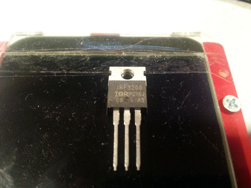

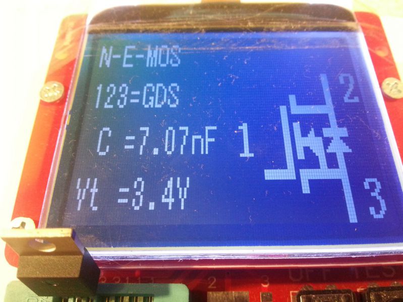

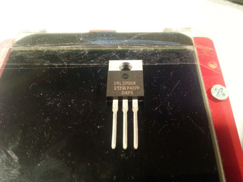

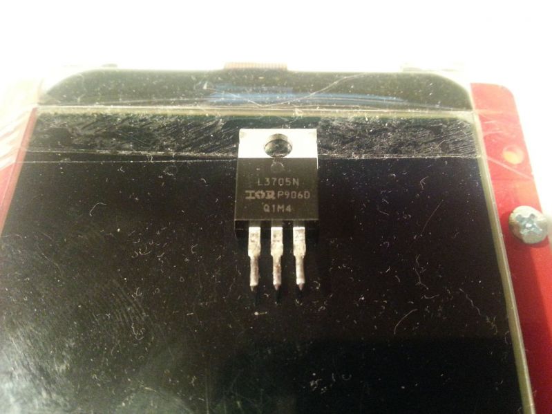

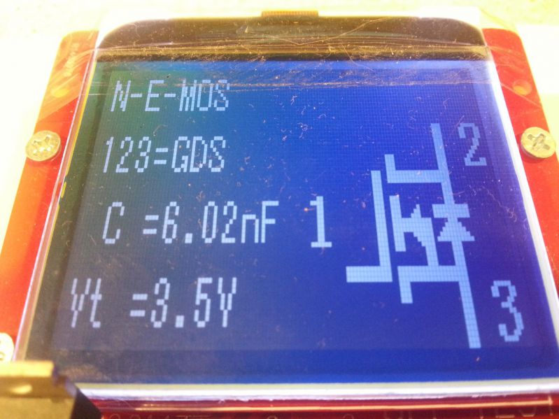

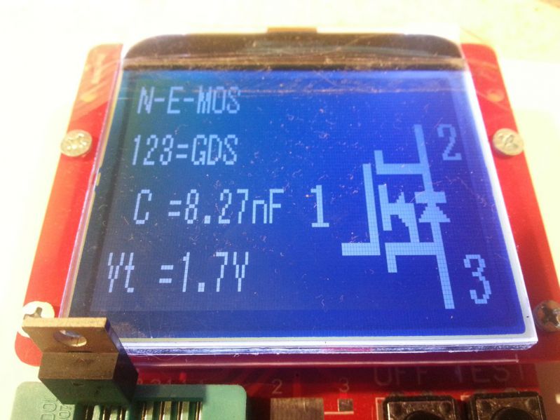

Привет всем. Купил на Aliexpress полевиков IRL3705N. (http://ru.aliexpress.com/item/100-New-o ... 41009.html - не реклама) Вставил в тестер, сравнил с имеющимся рабочим и удивился полученным рзультатам.
Оригинальный (рабочий) открывается при 1,7В, а с алиэкспресс при 3,4В.
Оригинальный рабочий
С алиэкспресс
Сравнил с IRF3205 с алиэкспресс
Вот думаю, не поддельные ли это IRL3705N?

Смущает вольтаж открытия полевика. На рабочем тестер показывает 1,7В. А на купленном 3,4В. Могли вместо IRL положить перемаркированный IRF. Хочу докопаться до истины.
Из даташита для IRL3705N
VGS(th) Gate Threshold Voltage 1.0 ––– 2.0 V
Из даташита для IRF3205
VGS(th) Gate Threshold Voltage 2.0 –––4.0 V

Посадил транзистор на радиатор. Подал на затвор 10В с отдельного источника, подключил второй регулируемый источник и нагрузку, выставил ток 10А и замерил напряжение между стоком и истоком.
На поддельных IRL3705N упало 0,061В.
На купленных c aliexpress IRF3205 упало 0,1В
На купленном ранее на рынке IRF3205 упало 0,065В.
Вот теперь думаю не поддельные ли IRF3205 купил...

у IRF3205 по документации типовое сопротивление 7 мОм, и не более 8 мОм. то есть, 0,065 Вольта при 10 Амперах - прекрасный результат.
а 0,1 Вольта - уже завышено, то есть, c aliexpress прислали фейк.
у IRL3705N сопротивление - не более 10 мОм. то есть, падение 0,061 Вольта при 10 Амперах - весьма изумительный результат, и на подделку не похоже...

Подключил оригинальный IRL3705N, на затвор подал 4,5В. Ток выставил 10А.
На истоке-стоке упало 0,096В.
На поддельных IRL3705N - при тех же условиях упало - 0,19В.
Если напряжение на затворе поднять до 6В, то падение уменьшилось до 0,07В.
При 10В на затворе - падение - 0,062В
