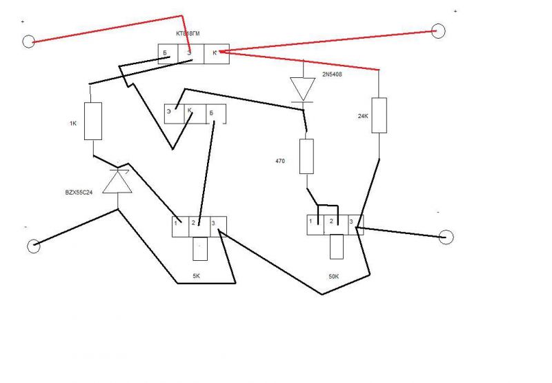

Добрый день,
Срочно понадобился БП с регулировкой U и I от 0-15 В и от 0-3А, на необъятных просторах интернета нашел схему - http://vip-cxema.org/index.php/home/bloki-pitaniya/207-blok-pitaniya-s-reguliruemym-vykhodnym-napryazheniem-i-tokom
Не понравилось только подключение переменного резистора R4, так как он при таком подключении в крайнем положении должен сгореть. Немного переделал схему под свои нужды,
Следующим образом: Изображение
Проверил схему в Multisim, она показала себя работающей.
Собрал навесным , не работает при подключении любой напруги, хоть лампочка на 3,5В или светодиода. Собрал, так как на схеме изначально тоже самое. Кроме того, что, как и предполагал резистор сгорел. Убрал резистор номиналом 470 ом, о чудо работает но не долго.
Вот так выглядел навесной монтаж.
Почему не работает, уже не понимаю, прошу ткнуть пальцем.
Использовал, как трансформатор до 24 В, 2А, с диодным мостом, так и БП от ноута 24 В, 3 А.
Комментарий к файлу: измененная схема

Резистор будет гореть в любом включении, у него номинал большой.
В чём выражается неработоспособность схемы. да и у вас почему то не соединены минусы.

Не работоспособность в том, что при подключении тойже лампочки она не горит -)) второе стоял первоначально резистор наминалом 20 и потом 10 они горели так же. Минусы соеденены на 3-х пинах двух рез. На рез. 50к 1-й и второй пин соеденены и с 1 го пина идет соеденение с рез. 470.

Ну тогда нагрузи блок не большой лампочкой, ставь регулятор напряжения в верхнее положение и измеряй напряжения на транзисторах сюда результаты.
исправь картинку что бы не заблуждала всех.

Uвх=15,09В
U на кт818гм:
Б-Э = 0,46 В;
Э-К = 15,09 В;
Б-К = 14,6 В;
U на кт805ам:
Б-К = 1,84В;
Б-Э = 0,36В;
Э-К= 2,2В;
Нагрузка моторчик - 1,5ОМ I -0,5A
Без нагрузки Uвых = 12,7В

А если нормально измерить по отношению к общему проводу, мне просто в лом всё это перечитывать.
Режимы всегда измеряют по отношению к общему проводу у вас минус источника питания.

теперь смотрю и понимаю, что бред, по преблезительному расчету получаеться до 36В и ток 3А ограничение до 0А вот только интересно с 2 мя транзисторами

С двумя ОУ -реально, с двумя транзисторами - навряд ли. От совсем простых схем сложно получить какие либо выдающиеся параметры, да и глючные они зачастую, требуют подборки почти всех деталей. Ваш стабилизатор - яркий пример.
Tolmachev писал(а):
до 36В и ток 3А
Далеко не каждый транзистор сможет рассеять 100-120Вт, даже кратковременно, а именно столько будет при замыкании выхода на ограничении 3А. Про ОБР я даже не заикаюсь.

4 измерения (+непонятно в каком положении регуляторы и исправные ли они)
