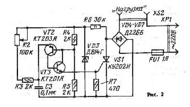

МК (а чего не Intel Core Duo?), оптроны - для управления одной несчастной лампочкой... :facepalm: Мсье знают толк в извращениях! :)))
Вот проверенная и нормально работающая схема (из журнала "Радио" 87 года):
