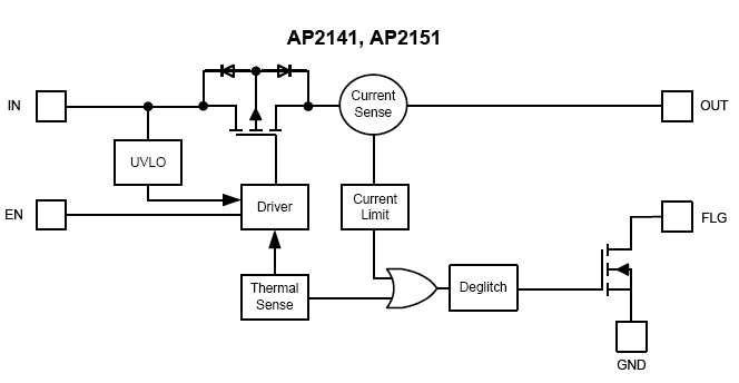

Бред какой-то. Только надо вспомнит что в каждом MOS транзисторе есть внутреннъй диод, и чтобь обойти его то надо поставить еще один диод до (после) транзистора. Иначе как раз в етой схеме будет идти разряд АКБ после приостановление заряда.
Вот "типовая" схема Power switcher - переключатель питания. Обратите внимание на "обратного" диода и как он сделан. Вот здесь есть низкое падение напряжения.
