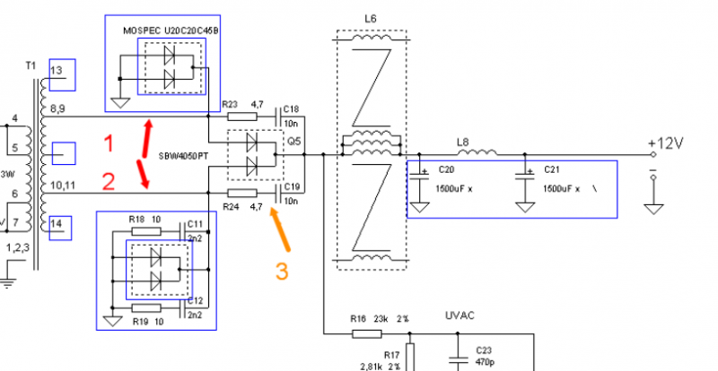

С блока демонтировал лишние элементы вторички и переделал модуль управления как на картинке.
После проверил работоспособность дежурки выдает 5 вольт. При включении лампочка 220 вольт последовательно, загорается и гаснет.
Теперь собираюсь продолжить переделку. Разбираюсь по ходу переделки с электронными компанентами узнал много нового) Возникли еще вопросы...
1) правильно понимаю что схема шим задает частоту работы силовых транзисторов в первичке (220-300 вольт) и чем частота выше тем выше мощность на выходе трансформатора правильно ??)
2) диоды шоттки применяются на выходи трансформатора для выпрямления напряжения или у них какая то другая задача ?
3) нужно ли впаять резистор р8 который есть на схеме шим контроллера но которого почему то изначально не было у меня?
4) я так понимаю что судя по схеме переделанной (первоисточник) с силового транса задействуются лишь крайние контакты ? поскольку обмотки 5 вольт(условно) это отходящие скрутки от обмотки 12 вольт, то дополнительную мощность благодаря ним снять не получится если подключаться еще и туда. То есть в принципе можно припаять на 12 вольт и землю 2 провода и далее делать цепь с силовыми ключами отдельно.
5) Разъясните немного схему вторичных цепей как на картинке, как нужно соединять шотки вроде их там 4 штуки задействовано в связи с чем так много ? 2 шт SF1603g у меня есть, не хватит ?
6) вопрос по поводу катушки можно ли поднять мощность перемотав катушку. у меня катушка намотана на желтом кольце очень массивная. Есть также зеленое кольцо с синей боковиной с друго блока. Гдето прочитал что зеленые кольца способны работать на большей частоте и при этом не нагреваются, но кольцо меньше по диаметру. Вобще этот вопрос на будущее можно ли поднять частоту на максимум и я так понимаю это приведет к повышению тока. пока не принципиально хотя бы с стандартной катушкой сделать.
7) Просветите по поводу резистора в цепи контроля питания 12 вольт - регулирования переменный резистор "47K" ставится последовательно с 1 к резистором в чем тут смысл ? если мне нужно еще поднять напряжение и ток то какой резистор применить
8)Не разобрался как подобрать вч дроссель. катушки из имеющихся возможно подойдут.
9)с целью умощнения стоит ли заменить силовые ключи на входе D209L на чтото иное или их мощности достаточно скажем ватт на 500 ?
Фото отправляю.

Диод шоттки - это полупроводниковый диод выполненный на основе контакта металл-полупроводник.
то есть, задача у них выпрямить напряжение.

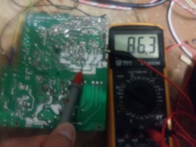

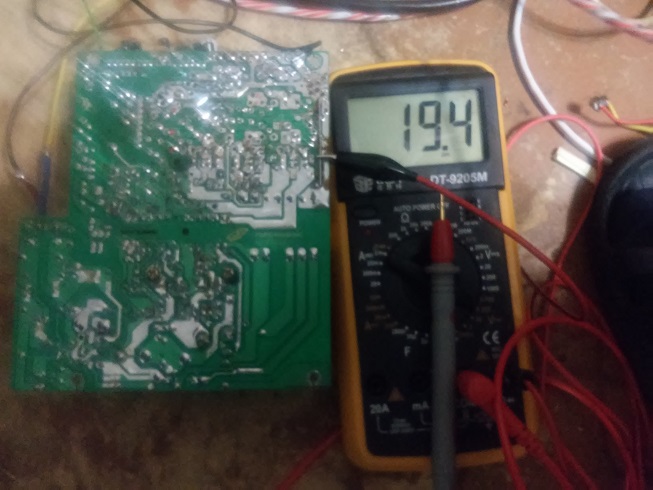

Спасибо почитал... пока особо не дошло, как лучше сделать и рассчитать везде номиналы. но про шотки понял.
Сейчас у меня к шим не подключена обратная связь. Я запустил блок проверить транс и удивился напряжениям на обмотках... Прицепил ОДИН крокодильчик к земле и на переменке показало 19 вольт(что это значит
там же 0 должен быть когда цепь не замкнута поидее и после отключения питания там напруга остается некоторое время. может цешка неправильно показывает ?). Далее последовательно прозвонил обмотки вторым щюпом. показания - 36.6 41.0 86.3 :shock: 82.7
Это вообще нормально ? удивился... также фотки подгружаю.

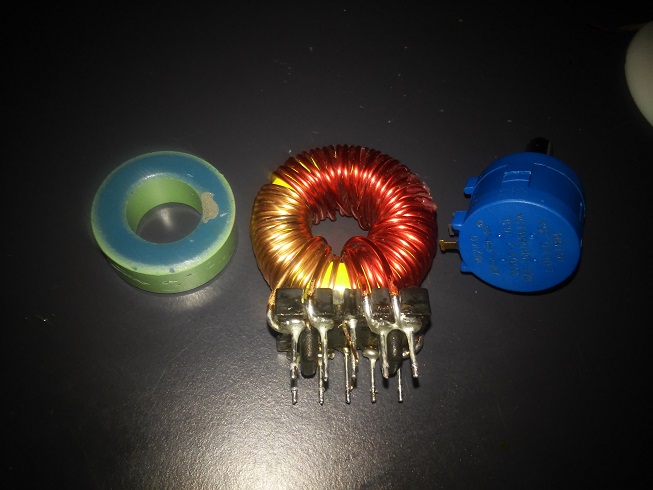

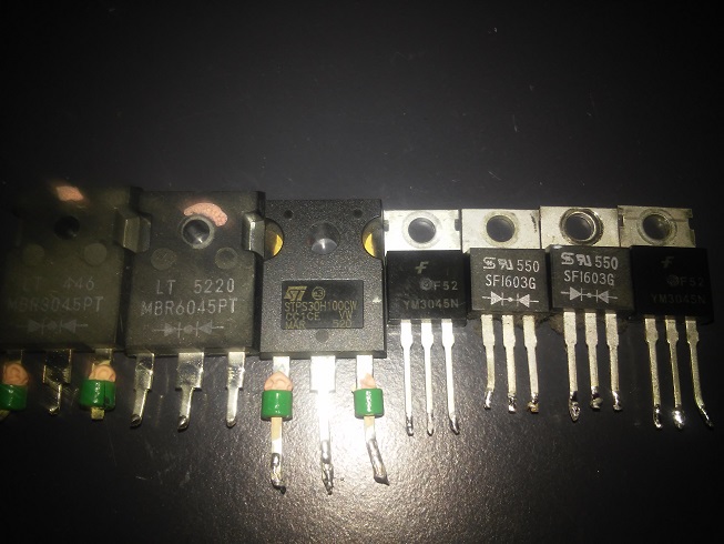

Добавлено after 7 minutes 29 seconds:
На этих фотках катушки и шотки которые есть (есть на 150 вольт) и вид блока в текущем состоянии

здесь ничего я не понял
переменка(в вашем случае) - 2 провода и там нет земли, это те самые контакты трансформатора, и померять там напряжния обычными приборами у вас не получится.
напряжение нужно мерять после диодного моста - на плюс и минус, с конденсатором(вот на нем и остается остаточное напряжение после выключения БП)
а этот мост у вас состоит из Шоток(и их нужно 4 шт.)...
с этим ШИМом я незнаком, но(имхо) без обратной связи, регулировки напряжения не будет и в таком режиме оно будет максимальное, и нагрузка на силовые ключи тож...
шотки выбирать нужно с трехкратным запасом, тоесть, если на выходе (на конденсаторе, тот что после "трАнселя"), имеем 30 вольт(постояных), то шотки на 90вольт пойдут.

Я подцепил провод на землю туда где питаются черные провода после трансформтаора. и цешку в режим измерения переменного напряжения... также пробовал мерить до транса намерил 576 вольт... наверно некорректно после ключей мерить с такой частотой.
А как нужно соединить шотки чтоб получился мост, у них ведь по три ноги. вот тут непомятная фотография человека который переделывал. для чего там третяя шотка большей мощности
Я хочу сделать увеличение мощности, желательно снять максимум который позволит кондеры на 200х860. может следует заменить силовые ключи ? и какие шотки посоветуете закупить и поставить. У меня есть на 150 вольт но они всего 14 ампери одна сдвоенная шотка на 100 вольт 30 ампер.
провода не питаются. По ним протекает ток. Ну или не протекает.
Подцепив один щуп вы создали на нём некий потенциал. Второй щуп, болтающийся в воздухе - это антенна, туда ловятся всякие помехи. Может и десять вольт, и двадцать, и тысяча... Зависит от входного сопротивления тестера и того, что рядом излучает.
найдите в интернете изображение моста из четырёх диодов. Возьмите имеющиеся у вас диодные сборки. Видите, на них значки как на схеме? Вот так и соединяйте, что б совпадало. Три штуки сборок потребуется. Сами поймёте, когда соединять начнёте. И общая мощность будет определятся по слабому звену, наличие одной или двух сборок большей мощности роли не играет. А на фотографии - так просто удобно было, одна сборка штатная и две добавлены.

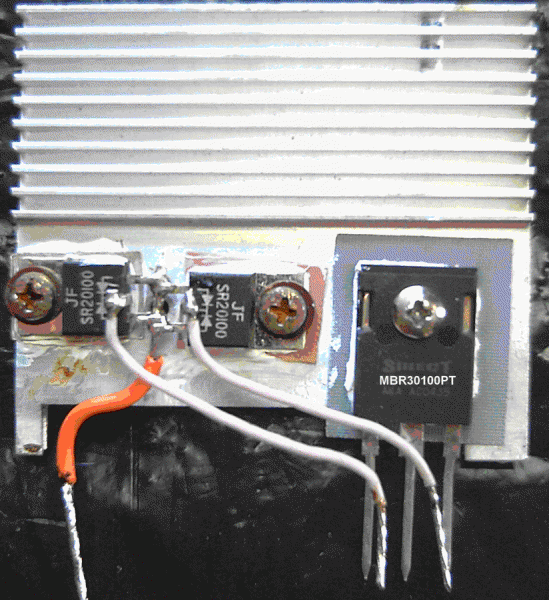

Добавлено after 13 minutes 9 seconds:
а те шотки что на фотке - 2шт. слабых соединенных параллельно, - из переменных делают минус,
а вторая по мощнее из тех же переменных сделают плюс, все это есть в тех ссылках что я давал.

А можно ведь просто впаять на стандартное место там где 80-90 вольт одну мощную сдвоенную шотку. И она будет давать плюс. Или я чтото не понимаю ? для чего на схеме 4 или 3 штуки используют ?

на рисунках, анлог диодного моста - Мостовая схема выпрямления...
про то что ты сейчас спрашиваеш - Однополупериодная схема выпрямления(если я правильно понял, то в статье ниже - вторая схема)...
у тебя ж с вторички 2 провода(переменных, с трансформатора)? или еще запаянный жмут проводов на обший(массу)?см.рис.
вот нашол статейку с этого ж сайта http://radiokot.ru/start/analog/advance/02/

BF-2 писал(а):
там ведь должно быть 12 и 5 вольт
не должно. Убраны диоды, дросселя, конденсаторы, нагрузки нет. Тестер всю шваль, что на обмотках есть - выбросы, иглы... меряет. Короче, погоду на Луне показывает.

...там ведь должно быть 12 и 5 вольт, относительно земли
Ничуть не бывало. Там амплитудных 24 и 10 В.
