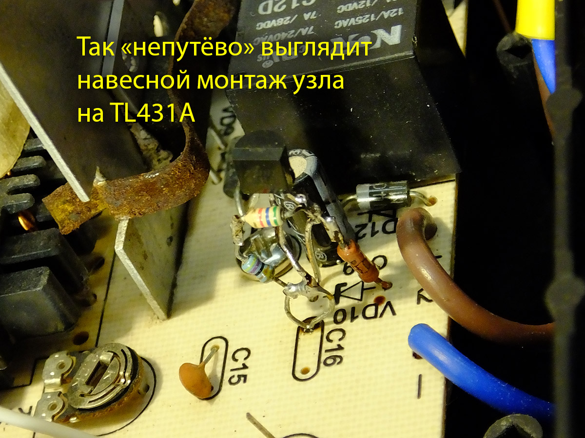

Как оказалось, за фиговую работу девайса повинен примитивный дизайн источника опорного напряжения, роль которого возложена на стабилитрон VD10.
Проблема в том, что простые стабилитроны имеют значительной величины положительный ТКН, в то время, как кислотный аккумулятор - отрицательный. Из-за этого получается, что при попытке зарядить аккумулятор в холодном гараже, его фиг зарядишь, а если это происходит в тёплом помещении летом - аккумулятор начинает кипеть и греться.
В общем, решение проблемы было придумано: меняем этот температуронестойкий стабилитрон на гораздо более стабильную схему на базе TL431.
Как это сделать - показано во врезке на схеме. Стабилитрон выкидываем, а TL431 впаиваем навесным монтажом, не забыв поправить номинал паре резисторов.
После этого станет не нужно такое огромное сопротивление шунта Ш1, который выполнен дорожкой, идущей через всю плату, и для уменьшения его сопротивления его нужно "обпаять" поверху медным проводником, начиная от минусовой ножки C14 и заканчивая изгибом около R20.
Утолщать проводник просто припоем толку мало, потому что припой обладает высоким удельным сопротивлением - примерно в 10 раз большим, чем у меди.
Конечно, у вас могут быть медяшки другой толщины, но вы всегда сможете проверить правильность такой обпайки по критерию: на полном зарядном токе, когда горит красный светодиод "заряд", падение напряжения на всей длине этого проводника от минуса конденсатора C14 до месте подпайки минусового провода должно получиться 50-60 милливольт.
Это связано с тем, что триггер режима использует опорное напряжение 18 мВ, которое получается от протекания стабильного тока через резистор R29.
Когда напряжение, падающее на шунте Ш1+Ш2 опустится ниже 18 мВ, триггер перекинется в режим "Готов" и заблокируется так за счёт ПОС через R25 R26. В режим "Заряд" он должен переключиться, когда ток в аккумулятор, вырастет настолько, что падение на Ш1+Ш2 станет выше 35..40 мВ.
Да, чуть не забыл: после замены VD10 на TL431 надо отрегулировать напряжение ограничения. Переключатель «Зима-Лето» ставим в положение «Лето». Включаем зарядное устройство включается и подключается аккумулятор. Мультиметром контролируем напряжение на плате зарядного устройства (не на аккумуляторе!) в точках, к которым припаяны провода, идущие к аккумулятору. Когда напряжение на этих точках достигает 14,5 вольт, резистором R19 добиваются небольшого, видимого по амперметру, снижения зарядного тока. На этом всё - остальные напряжения получаются автоматически.

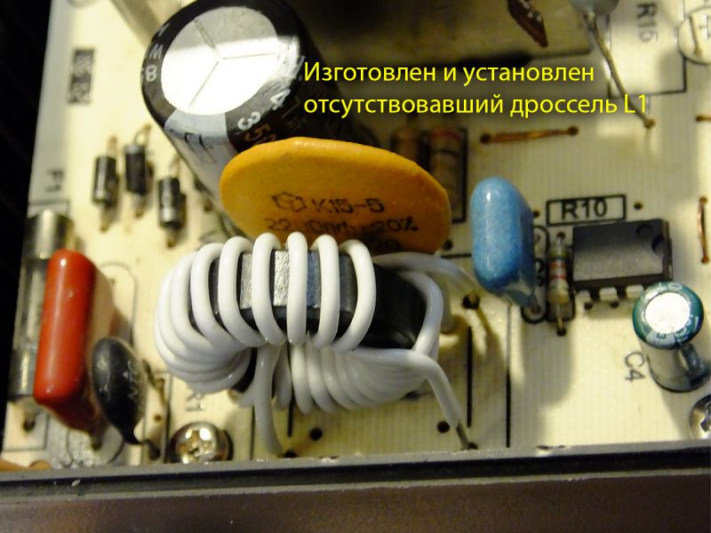

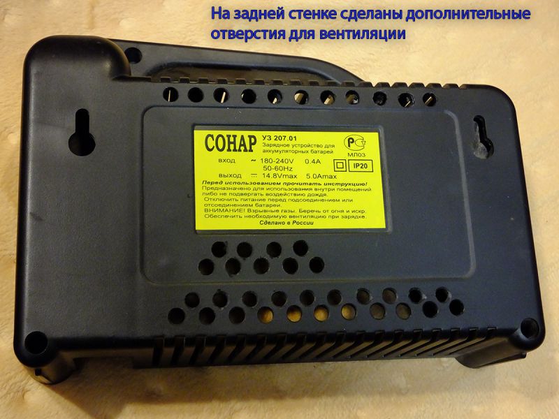

Когда это отладите, останется сделать пару мелочей. Просверлить немного дополнительных дырок для охлаждения, да установить детали, которые на заводе "сэкономили". Обычно экономят на дросселе L1, конденсаторах С16, С18 и даже термисторе TR1
Да, настоятельно рекомендую также заменить заводской провод, идущий на "крокодилы", которые прицепляют к аккумулятору. Потому что он там очень маленького сечения - всего 0.5 квадратных миллиметров. Из-за такого малого сечения мало того, что провод греется, дак ещё на нём "пропадает" до полувольта напряжения. Лично я его сразу выкидываю и припаиваю на это место провод сечением 1.5 кв.мм, который я достаю из шнуров типа ШВВП и подобных. В общем, годится любой мягкий провод нужного сечения.

Добрый день. Уважаемый Slabovik, у меня ничего не получилось. Перед переделкой проверил как ведет схема, подал через VD12 напряжение через регулируемый источник питания. На конд. С14 повесил лампочку. При вкл. в сеть ЗУ загорается лампочка, регулировкой вых. напряж. БП лампа гаснет при 14,7 вольта. Все как и должно быть. Поставил TL431 я все согласно Вашим рекомендациям. ЗУ постоянно выдает непонятное напряжение, подачей напряжения с регулируемого БП невозможно ЗУ выключить. Смущает тот факт что в т.А невозможно получить 5,6V ( у меня 3,6 V ) пробовал уменьшать R28 но так и не смог получить 5,6V.
Что можно сделать, подскажите.
 Заголовок сообщения: Re: СОНАР УЗ 207.01 :: Схема и доработка
СообщениеДобавлено: Ср сен 11, 2019 18:57:22
Карма: 20
Рейтинг сообщений: 488
Сообщений: 3954
Фото крупным планом искомого узла желательно
СообщениеДобавлено: Ср сен 11, 2019 18:59:33
Карма: 175
Рейтинг сообщений: 7680
Сообщений: 17234
Откуда: Тюмень
Не вставили ли вместо TL431 TLV431?
Напряжение изменяется любым резистором 5,6к или 4,7к, которые на управляющий электрод TL431 присоединены. Лучше увеличивать 5,6к. Поставьте на его место подстроечник.
С другой стороны, непонятно то, что источник должен бы совсем выключаться при таком низком опорном.
Вообще, TL431 вообще можете проверить вне этой схемы. Задача - убедиться, что 5,6 вольт она выдаёт. Если нет - смотреть её.
R28 можно оставить уменьшенным, 2,2 кОм или даже меньше (вообще, вы 3 кОм параллельно ему впаивали, как на картинке?).
Впрочем, если у вас TLV, то это даже лучше, чем TL, поскольку она работает при гораздо меньших токах. Но для получения 5,6 вольт нужно увеличить 5,6 кОм до 16, а может даже 18 кОм.

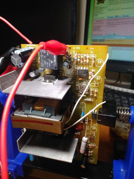

Добрый вечер всем.
Enman я сильно не крутил сопротивление, пару килоом туда-сюда и смотрел за изменением напряжения на катоде TL -ки. поэтому не спалил.
Slabovik вообщем разобрался, было неправильно установлено сопротивление R28 вместо 10к. ставил 20к. ( Гребанная цветовая маркировка )
Поставил 2,2 к на катоде TL-ки появилось 5,5V. Прикрепил фотки как сделал. При подаче напряжения с внешнего БП лампочка на вых. блока гаснет при 14,6V. Завтра буду разбираться и шунтом Ш1. Пока правда нет никаких мыслей как это сделать.
Прикрепил фото
