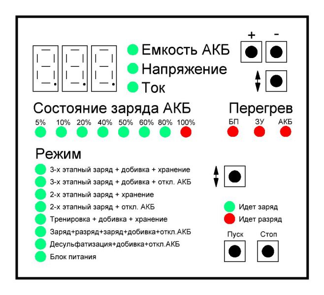

Очень понравилась разработка Автоматическое ЗУ-приставка для свинцовых батарей на МК., уже было собрался повторить, но на мой взгляд для обычного пользователя в плане пользования это слишком навороченное устройство.
В итоге решил сделать что-то подобное, но с более дружественным интерфейсом "для домохозяек".
За основу будет взята взята 9-я версия приставки, дисплей заменен семисегментными индикаторами, плюс светодиоды и кнопки. Т.к. с мегами ни когда не работал, то в качестве МК будет взят PIC18 микроконтроллер
Передняя панель ЗУ будет выглядеть примерно так:
Схема будет чуть позже...
Дельные комментарии этого варианта приветствуются :beer:
Судя по виду, картинки, по-моему, наоборот Всё усложнилось ...
Например, бабуля решила зарядить по алгоритму "3-х этапный заряд + добивка + хранение"
1. Что это за алгоритм такой ? я вот знаю алгоритмы IUoU и IUIoU - это оно ?
тогда отсюда 2. Тогда что-за дополнительные этапы "добивка" и хранение ? Если они уже включены в этот алгоритм ...
т.е. IUIoU - это и есть алгоритм, с "добивкой" и "хранением",
первый этап стабилизация тока I, второй U - Стабилизация по напряжению, третий I - стабилизация по току (он-же "добивка"),
о - отключение с ожиданием падения до напряжения хранения, с последующей его стабилизацией U (хранение)
Какие ещё "добивка и хранение" ? ладно бог с ним, это ньюансы,
3. Как бабуля будет забивать токи и напряжения на каждый этап этого алгоритма? В чём будет более дружелюбность ?
Как бабуля поймёт, что забивает значение на конкретный эпап, и не ошибается с другим этапом алгоритма ?
При том, что следующий АКБ у бабули, другого типа, даже допустим той-же ёмкости, где значения, токов и напряжений, каждого этапа будут другими ...

1,2 - честно, я еще глубоко не вникал, просто взял из вашего ахрива файл manual_ru.txt и там из пункта 5.а немного подкорректировал чтоб меньше слов было и более-менее понятно. В процессе перефразирую, хотя есть мысль разбить IUIoU на кнопки с светодиодами в ряд:
3. Здесь будет по принципу: зарядной ток равен десятой части емкости АКБ - от сюда все остальные вычисления. Еще добавлю связь с компьютером (RS232 или USB) чтоб можно было вносить коррективы или полностью управлять зарядом, логи писать :)
Со светодиодами, по этапам, мысль не плоха,
а вот с кнопками под ними не совсем, ну допустим я нажму IIo - что оно будет делать ?
например?
как ты вычислишь Из свинцовых - жидкостный, гелевый или AGM, "Сурьмистый" или "Са" или "гибрид",
тяговый или стартёрный, обслуживающий или циклический заряд ?
с разными степенями заряженности, состоянием и т.п ?
А если он 6-ти вольтовый мотоциклетный или Li-ion, NiMH от шурика, с N-количеством элементов?
Или бабуля хочет побыстрее зарядить свой LiFePO4 АКБ от инвалидной коляски ?
А после этого мамуля хочет сынку зарядить электромотоцикл ?
Можно отслеживать подобные состояния и принудительно зажигать U
например?
С типами АКБ не задумывался, т.к. лично мне нужно заряжать 60 и 75 АКБ
Может еще добавить тип АКБ? Просто я еще не разбирался с алгоритмами зарядки для разных типов.
Для начала думаю сделать выбор типа АКБ с какими-то усредненными значениями зарядки, ведь по большому счету обычному пользователю не нужно лезть в эти дебри: ему хотелось бы как можно меньше делать телодвижений...
А если у него появится желание более продвинуто регулировать зарядку АКБ, то пусть собирает ваш вариант...

Исходя из выше сказанного такой вариант:
Тип АКБ где-то на корпусе сделаю расшифровку: свинец, кальцый и т.д...

Немного изменилась передняя панель:
