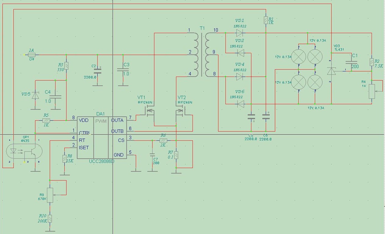

Знающие люди, подскажите по осциллограммам токов в стоках полевых транзисторов пуш-пула. Греются транзисторы. Низкий КПД преобразователя.
Преобразователь вход:8-12В выход:+/-15В 0.2А. Ток снимался как падение напряжения на резисторе 1Ом, включенным в разрыв между стоком транзистора и обмоткой.
Схема преобразователя:
http://radiokot.ru/forum/download/file.php?id=29296
Dead time проверял - есть 90нс. Нагружал на резисторы 9ом.
В первом варианте вторичная обмотка составляет 12витков и стабилизация напряжения начинается только с 14В. До 14В в стоках транзисторов наблюдается меандр. Транзисторы НЕ ГРЕЮТСЯ при любом входном напряжении до 22В. Импульсные токи составляют 1.5А в импульсе.
Во втором варианте вторичная обмотка составляет 25витков(по расчетам) и стабилизация напряжения начинается с 6.7В. Транзисторы греются. Импульсные токи составляют 6А в импульсе.
Помогите понять разницу. Почему ПРИ ТОЙ ЖЕ отдаваемой мощности столь по-разному ведет себя преобразователь при разном (12 и 25) числе витков вторичных обмоток.

Дима, я ждал подобного развития. Только я думал, что транзюки вышибет. Ну почитай, что тебе писали о необходимости дросселей и дай ответ, зачем они, блин, нужны в преобразователях. А то ты их ставишь и говоришь о том, что нет изменений, а изменений не было видно из-за хороших транзисторов.

Доделал схему, но остались вопросы.
Полистав этот и подобные форумы, понял что люди в большинстве делают нерегулируемые пушпулы. И не зря.
Собранный преобразователь очень достойно работает вне зоны регулирования. Удалось добиться КПД 92%. Даже транзисторы поставил менее мощные SY4410 - вообще не греются. Все холодное, все работает даже с 50% превышением мощности относительно расчетной. И КЗ по выходу отрабатывает исправно. Даже выходной дроссель не нужен. Т.е. с ним и без него КПД не меняется.
Все кардинально меняется, если ввести регулирование. Даже без ОС (оптрон, TL431). Транзисторы нагреваются, КПД падает до 57%.
Выходной дроссель немного исправляет ситуацию. Но КПД более 68% получить не удается. Дроссели мотал разные литцендратом две полуобмотки.
Кто бы объяснил, в чем подвох?
Да потому, что при наличии регулирования на выходе выпрямителя получаются импульсы с амплитудой, превышающей выходное напряжение в 1.5-2 раза (в зависимости от рассчетных параметров транса). Которые должны чем-то срезаться до уровня напряжения конденсатора (учим ТОЭ, ага). При отсутствии дросселя ограничителями выступают ESR конденсатора, сопротивление перехода диода, сопротивление обмотки и индуктивность рассеивания транса, ну и сопротивление каналов ключей + источника питания. В общем, оплучается некислая печка.
Дроссель на чем мотался? Какой зазор? Если феррит без зазора - сердечник банально превратился в гвоздь из-за тока подмагничивания, и дроссель в итоге стоит только для красоты.
Дроссель правильно мотался. Сердечник EFD16 с зазором центрального стержня 0.8 мм. Обе полуобмотки мотались одновременно и литцендратом. Число витков менялось не один десяток раз. Мерялась индуктивность - максимальный эффект достигался при 31мкГн(или мГн? - завтра померяю, уже крыша едет). Если увеличивать витки - увеличивается минимальное напряжение стабилизации. Снижение частоты исправляет ситуацию, но КПД лучше не становится. Сам дроссель не греется.
В выпрямителе применил Шоттки. Может дело в них? Сегодня надыбал SF-18 ультрафаст. Вечером попробую.
Сдается мне, что пушпул с диаппазоном входных напряжений 8-12В и стабилизацией - утопия полная. Flyback лучше будет работать.
P.S. Сейчас померял диаппазон частот, в котором КПД не меняется. Получилось 55-172кГц!

2 Димон Безпарольный А какая частота преобразователя? Странная схемка... Снабберов нету. :shock: А без них- большой выхлоп "грязи" по выходу!
Про частоту я выше писал - сейчас 70кГц. Про снабберы читал, что в низковольтных пушпулах они не нужны. В любом случае несколько вариантов снабберов я уже пробовал. Как и должно быть они несколько снижают КПД и только. А выбросы - так они не больше 53В. Для 70В транзисторов это не страшно.

Увеличивая выходное напряжение Вы загоняете силовые транзисторы в очень короткие, почти "игольчатые" времена открытия. Эти иголки напряжениия становятся на выходе иголками тока дозаряда конденсаторов фильтра, т.к. ограничены они всего лишь динамическими сопротивлениями транзисторов, диодов и сопротивлением обмоток, которые малы. Плюс динамические потери на закрывание транзисторов..
И как дополнительно - возможен перекос во временах включенного состояни транзисторов.

Димон Безпарольный-транзисторы греются потому,что в первичке у Вас кракозябр.Даже если и стоят драйвера,то в первичке все равно есть затухающие колебания,к-рые не дают транзисторам четко закрыться.Транзистор IRFIZ46N у Вас горит не от тока,а от теплового пробоя.Если сннаберная цепочка не помогает это означает что она не правильно рассчитана.Методом "тыка" находил оптимальный вариант.
Стоп. Давайте все по порядку.
Во - первых транзисторы у меня irfiz44N.
Во - вторых еще ни один не сгорел, но греется.
В третьих - затухающие колебания при работе на индуктивность будут всегда.
Вопрос почему в режиме стабилизации транзисторы греются остается открыт.
Анализируя осциллограммы я увидел как поднимается нижняя полка при открытом полевике в режиме стабилизации. Это говорит о большом импульсном токе. Этот ток и разогревают транзисторы.
Как от этого избавится я пока не знаю. Чувствую что для этого и предназначен выходной дроссель, но сколько я ни пробовал эффект от его применения незначительный. Применение ультрафастов в качестве выпрямителей ничего не дал.
Почитав конференции понял, что снабберы нужны в высоковольтных цепях. При питании от 15В снабберы не нужны.
[/b] выбросы - так они не больше 53В. Для 70В транзисторов это не страшно.
точно 53в? не исключено что ключи более
высовольтные импульсы срезают, потому как они не на 70В., хотя этот эфект и додасть теплости, но Вы утверждаете что в аналогичной ситуации только без ОС нагрева нет?
осцилограмы затвор-исток можна?
