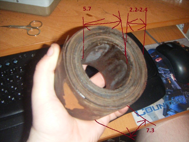

достался мне ЛАТР средних размеров
решил из него сделать ТОРидальный транс
вот фото с размерами
ленточный оказался
мне нужно было с него снять напругу в 35 вольт
две вторички
посчитал я в десятке прог
все показали что для первички требуется 395-400 витков провода
я взял лакированый провод 0.8 алюминий и начал мотать
намотал быстро - за 3 часа
мотал плотно, чтобы провод не двигался
каждый слой отделял лейкопластырем медицинским
перед намоткой железо тоже промотал лейкопластырем
отмотал из своих запасов 80 метров
померял его сопротивление - около 5 ом и начал мотать
мотал челноком одним
колесо не использовал, ибо неудобно и громоздко
получил два слоя
померял сопротивление на первичке - 5 ом :)
ну решил включить в розетку через предохранитель на 3 ампера
включил
тор зажужял сильно секунду и затих - предохранитель згорел
народ помогите посчитать колчество этих витков первички
бо я незнаю в чем дело
проги че-то врут все
провод вроде КЗтить не должен
я проверял зрительно
да и сопротивление совпадало с эталоном

Картинка не открывается.
Какбы а для какого сечения считали программы кол-во витков?
Тоесть ты сечение взял от балды? Неудивительно что ничего не работает )

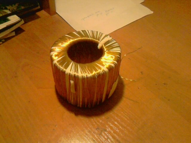

нет, не от балды
я забыл сказать
прога выбила провод 0.7..
вот я взял чуток больше
все моталось в одном направлении

0.7 и 0.8 эт не чуток больше :roll:
Поставь предохранитель побольше.
А сам сердечник ты заизолировал перед тем как класть первый слой? Прозвони на корпус.

если гудит и быстро разогревается до бела транс то ставить больше предохранитель нету смысла

У него не может быть ток холостого хода больше 3-х ампер. здесь бяка. якась

под названием - мало витков

ээ (пере)насыщение ТОРа?

или может я мотал неправильно, а нужно как-то по специальному провод укладывать
я ХЗ если честно

Дядя Толя, ну не надо думать что я прям такой уж дурак
и читайте внимательнее пост
я за изолировал железо, намотав на него слой толстого лейкопластыря
я проверял - острых углов нету!!!
