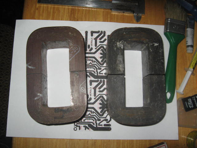

у меня ести толико железа трансформатором TC-250 а мне надо зделати под tda7294
помогите рачитати первичку и втаричку

oбесните куда номатывати первичку и вторичку
как я знаю провалка била алюминеваиа а я хачиу намотати медь

У тебя есть обойма чтобы стягивать сердечник? Ты на каждый из них хочешь, или совместить два сердечника для 500Вт? Тогда катушка одна будет, но нужна большая обойма сразу для четырех.

Зачем 500 ватт для ТДАшки?
Сматываешь вторичные обмотки, расчитываешь вторичку, наматываешь и вуаля!

И так, первичную обмотку наматывют первым слоем на катушке, при чем для этого трансформатора ее мотают на обоих катушках а затем соединяют (последовательно если память не изменяет), таким же образом распологают и вторичные обмотки которые также потом соединяют. Хотя я бы на вашем месте нашел готовый транс и перемотал бы вторичную обмотку, так проще.

Первичка - 354 на каждую катушку.
Вторичка - 3,4 витка на вольт.

оттуда надо брать данные первички 354 витка на одной катушке и 354 витка на другой, проводом 0,67мм, а вторичку уже рассчитывать под свою потребность.

ТС-250 - от уникальных телевизоров УПИМЦТ.
Как уже писалось выше, первичка содержит 2х354 витка, наматывается на двух секциях, соединяются обмотки последовательно с соблюдением фазировки. Количество витков на вольт: 2х354/220 = 3,22.

Сам перематывал этот транс, 3,22 - мало.На 12в. ровно 41 виток. 41/12=3,41
