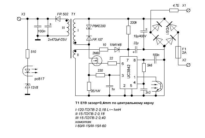

Уже выкладывал тут схему импульсного БП download/file.php?id=40310
Схема не моя, но проверена неоднократно, заводится с полоборота, за что спасибо автору. Выход держит вполне нормально, не боится КЗ. Места занимает мизер. У меня его платка 40 на 55 мм. Если вдруг нужен более стабильный выход, вместо стабилитрона можно поставить TL. Только входную емкость нужно поставить побольше. Для 5-ти вольт выхода вторичку мотать 6 витков, стабилитрон на 5В остальное также.
схема действительно хорошая делал ее два раза и ни каких проблем, только на схеме автор право и лево перепутал :))

Уже выкладывал тут схему импульсного БП http://radiokot.ru/forum/download/file.php?id=40310
интересно, спасибо! не разу не делал еще импульсные источники. Где можно поподробнее почитать про трансформатор? как его изготовить? и еще по поводу стабилитрона, надо заменить тот что на схеме на 13,8 v?
Трансик с компового БП, их там обычно стоит 2 ЕЕ19 или 2 ЕЕ16. Если мотать на ЕЕ16 то количество витков первички увеличить до 140 витков, вторички пропорционально. Мотается полпервички, вторичка, обмотка обратной связи, еще полпервички. Впрочем, на такой мощности некритично, можно сразу первичку, вторичку, затем обмотку обратной связи. После намотки обмоток подгоняем зазором индуктивность первички к 1 мГн. Стабилитрон менять тот, что в цепи вторички (13,8В) Вместо сапрессора Р6КЕ200 можно поставить конденсатор 4n7 на 2000в с того же компового БП и параллельно ему резистор 22-27к 2 ватт. Обмотки хорошо изолировать друг от друга.

2N60 можно заменить практически любым полевиком N-CHANNEL на ток не менее 2 ампер и напряжение не менее 600В. Плату могу кинуть готовую, она разведена под трансик с компового БП ЕЕ19. Если кто подскажет, как выложить в формате LAY. Мне форум, кроме рисунков, ничего выкладывать не дает.

все скоро запуск, мотаю трансформатор не много запутался. Все обмотки мотаются в одну сторону ??? и к примеру нижние концы обмотки принимаем за начало верхние соотв. за окончание?

В принципе, неважно, как именно мотать. Важно не перепутать фазировку обмоток. Но, чтобы не запутаться, рекомендую мотать все обмотки в одну сторону. Тогда у вас будут совпадать начала и концы всех обмоток. На схеме начала обмоток обозначены точками и подключать их надо именно так и никак иначе. В противном случае БП нормально работать не будет, а может и вообще не запустится.

ув. Коты. запустил выпрямитель, но почему то на выходе 8 вольт за место 5.
Что не так? вроде стабилитрон должен ограничивать я так понимаю?
отмотать виточки у III обмотки?
и почемуто под нагрузкой 1,5 А напряжение поднимается до 10В.
Мне нравится как он работает! не шумит легкий, и не греется почти)!
ps. еще вопросик. Может быть ли случай, когда что то выгорает и на устройство попадает повышенное напряжение?
ничего не понимаю(
отмотал 3и витка (изначально было 9) с обмотки III и напряжение на выходе стало 10 в :roll:
поставил стабилитрон 133й на 3.3в тогда напряжение без нагрузки 4.7 в а под нагрузкой 5.6в где-то, а так понимаю гдето не правильно что то сделал. транс е16. первичная обмотка 140 витков 2я 20, 3я обмотка 6 витков. зазор подобрал до индуктивности 1.090 гн

D_MitriY писал(а):
но почему то на выходе 8 вольт за место 5. Что не так?
Внимательно проверьте фазировку обмоток. Флай достаточно четко держит выход независимо от нагрузки при условии, что все правильно.

Теоретически да, если оборвется цепь обратной связи, то напряжение будет расти до полного бздыка БП. Но, поскольку нагрузка в цепи ОС никакая, то это больше из области теории.

Греется что? У меня при 14 в 1,5А (т.е. мощность в 2 с лишним раза более чем у вас) такой БП не холодный, но греется не скажу, чтобы сильно. В принципе, обратноходов с холодным трансом и выходным диодом еще не встречал, хоть самодельных, хоть промышленных. Но это не мешает, допустим, комповым мониторам, где БП тоже часто собран на UC3842 работать годами.

Есть вопросик у кого нормально работает этот питальничек:
Кто нить пробовал сюда подкидывать UC3843?
Если трансик греется пробуйте увеличивать частоту, для UC3843, 5к6 заменяем на 3к, 3n3 на 6800пф.
Двухваттник на 2 Ом можно смело ставить 0,5 Ом 0,25вт
Вот схемка питальника модема D-Link мной малёк улучшеная: С5 6800пф частота 94кГц

Привет всем!Кто нить пробовал сюда подкидывать UC3843?
UC3842 и UC3843 практически ничем не различаются, кроме напряжения включения и выключения.
