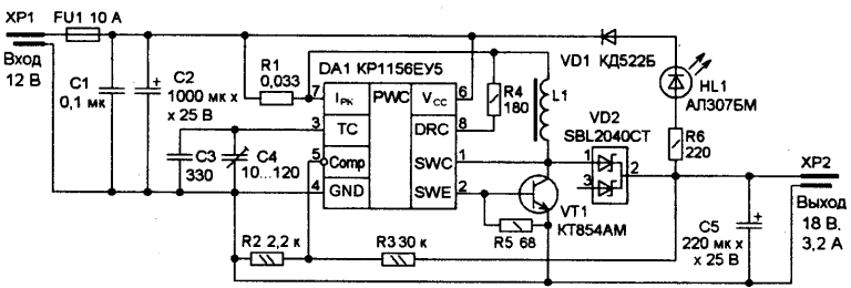

доброго дня всем.
уважаемых специалистов прошу совета .нужна схема DC-DC преобразователя \ регулятор напруги для мини гидроэлстанции
с 6в на 14в и ток 2-3А.
как увеличить мощность по такой схеме?

Т1, Д1 взять помощнее, на нужный ток. Пересчитать номиналы L1, L2, C2

с пересчетом номиналов более-менее понятно. пик ток в моем случае ~ 11А . какой запас по напряжению должен быть для транзистора? хотелось узнать мнение что лучше в силовой части биполярный или полевик? \правда ли что в схеме с биполярным кпд дают выше -85%.\
