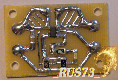

Вот тебе схема. Вот только третий отвод от точки соединения аккумуляторов все же придется сделать.

[quote="_RUS73_"]Вот тебе схема. Вот только третий отвод от точки соединения аккумуляторов все же придется сделать.
Спасибки :) где-то на просторах форума видел такую схему для 4-х банок )
а по поводу этого? - схему на LTC4054, питать её можно от любой 5v сетевой зарядки от мобилы или usb?
хмм и ещё ведь у аккумуляторов (как на фото) 3 контакта, + и - это ясно, подключаем к схеме зарядника, а третий на кой?
