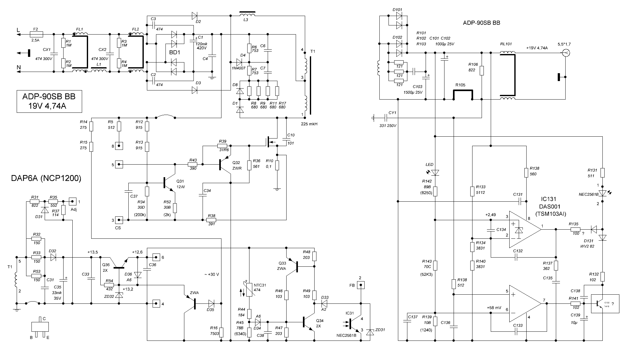

гляньте плиз на схемку

Ну я бы R133 и подбирал, второй усилитель трогать не надо, он для ограничения по току ... . :)
Причём, желательно поставить в блок переключатель , которым можно было бы подключать к этому резистору ещё один, чтобы на выходе получалось требуемое напряжение, но и 19 вольт так же осталось ... . :)

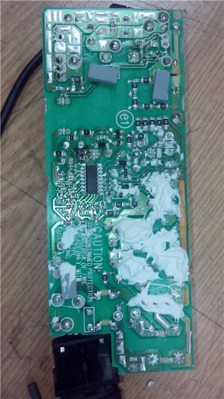

разобрал блок. вот фото
чтото очень много микросхем и не похож ни на одну схему :(
и чё делать теперь :cry:

Если схема от него, то ищите микросхему и, главное, резистор 133 ... . :)

вот именно что схемы эти не похожи на мой бп
буду изучать даташиты на микросхемы, может что нарою

ПРОГРЕСС! :)))
нашел схему более подходящую к моему БП, прикрепил.
по крайней мере часть где стоит ОС - точно такая же, даже номиналы совпадают.
я выпаял резистор на 75ком который идет с выхода на вторую ногу ОС.
вместо него поставил на 56ком.
было 19.56в без нагрузки. стало 15.25в без нагрузки.

выходная часть практически соответствует предыдущей схеме, где этот резистор имеет номер R133.
все верно ты нашел. этот резистор, 75 кОм, отвечает за выходное напряжение.
параллельно резистору 11 кОм нарисован резистор 3 МОм, этот резистор подборный, и служит для точной настройки выходного напряжения.
1. зачем тебе 60 кОм, при 60 кОм напряжение поднимется.
2. мощность - самая маленькая. можно смело брать габарит 0805.
3. если блок работает стабильно, то не повредит совершенно.
пробовать языком и подключать амперметр не обязательно. достаточно вольтметром убедиться, что получено желаемое напряжение на выходе.
