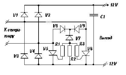

Конструкция очень простая. Схема вот.
Немного о деталях:
V1-4 Любые выпрямительные диоды большёй мощности, можно использовать разобранный автомобильный диодный мост. Я у себя установил 4 диодных мостика KBPC 3510 (на быстрых диодах), в заявленных характеристиках (35A,1000V) я очень сомневаюсь поэтому поставил параллельно 4 штуки, благо они недорогие, компактные и очень удобны для монтажа на радиаторе выполнены они в изолированном металлическом корпусе с отверстием для крепления.
V5-6 Любые силовые импульсные тиристоры или симисторы, я использовал симисторы BTA26-600 большое напряжение (600В), большой ток (25А) удобный монтаж корпус не имеет контактов с выводами.
V8-9 Любые выпрямительные диоды средней или большой мошности я поставил кд283 (круглые таблетки)
V7 - стабилитрон на нужное вам напряжение у меня стоит маленький ZENER 14V, 1,3 W.
R1, R3 - резисторы МЛТ-0.5 30 Ом;
R2 - резистор МЛТ-0.5 200 Ом;
C1 конденсатор, электролит, подбирается опытным путём, у меня стоит 3 по 22000 мкф, 25 V итого 66000мкф.
Вся конструкция, за исключением электролитов, собрана на радиаторе и залита эбокситкой, но с таким расчётом чтобы стабилитрон можно было менять для достижения желаемого напряжения.
Схема опробована неоднократно и нареканий никаких не возникает.
Цена всего от силы рублей 400, зато гораздо надёжней китайского фуфла, и мощность значительно выше. Сейчас один из таких регуляторов работает на моём скутере и выдаёт порядка 200 ватт мощности особо не нагреваясь..."
_____
Перспектива очень даже неплохая. Вместо тиристоров автор применил симисторы. Вот я и подумал немного упростить схему и привести ее к такому виду (симистор оставляем прежний):
В связи с этим вопросы:
1). Будет ли эта схема работать точно также как и оригинальная?
2). Хватит ли одного симистора по мощности?
3). Как выбрать номинал резистора R2, ток и тип диодов V8 и V9? На сколько я понимаю мощные диоды в этой схеме уже не нужны.

Автор:  OldPol [ Вт ноя 06, 2007 21:50:52 ]
Что то тут не так...... Пожалуй тут без двух тиристоров не обойтись, каждый на свою полуволну.
Автор:  Mazai [ Вт ноя 06, 2007 23:28:39 ]
В том-то и дело,что схема предусмотрена под тиристоры, но автор использовал вместо них симисторы ВТА26-600.
Симистор вроде как подходит под требования устройства - закорачивание обмотки при превышении напряжением заданного значения.
Шунтирования управляющего электрода симистор не требует. Вот и был предложен альтернативный вариант устройства.
К сожалению испытать его в действии не могу в связи с отсутствием комплектующих за которыми надо ехать в областной центр. Поэтому решил проконсультироваться у знатоков перед тем как собрать устройство.

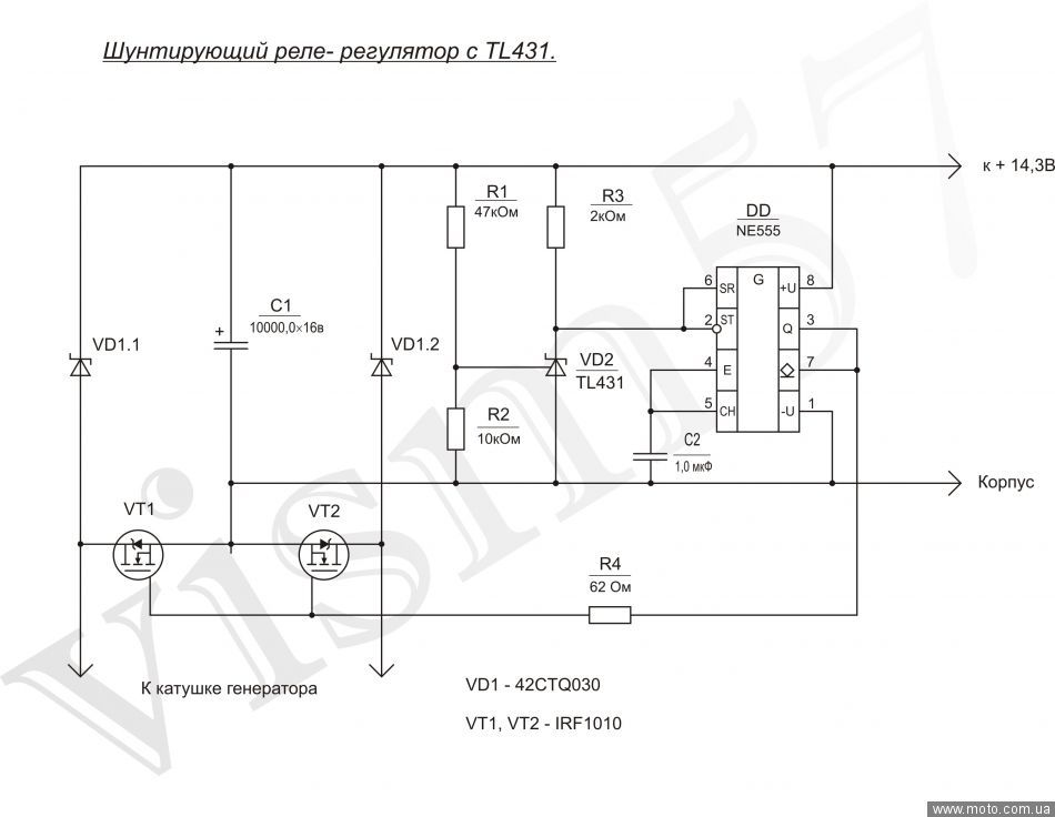

Автор:  Sansey [ Ср фев 23, 2011 20:47:57 ]
Заголовок сообщения:  Re: Шунтирующий регулятор напряжения для мопеда
А мне больше понравилась схема их тех же "просторов" на транзисторах. У меня сезон отьездила вобще без вопросов. Поставил и забыл. Со временем даже вольтметр выкинул за ненадобностью. Схема "держит" отлично

Автор:  Alex-Mur [ Пт фев 05, 2016 01:49:07 ]
Собрал я навесным схему download/file.php?id=58899 а она отказывается выдавать выше 4.5 вольт. В связи с этим у меня вопрос: как работает таймер ne555 в этой схеме. Если можно, то опишите полный принцип действия, а то вообще не догоняю.
И ещё я использую IRFZ44N - может из-за них?
Автор поста не отписался, сделал ли он себе шунтирующий стабилизатор или нет. Если сделал, то по какой схеме.
Сдается мне, что вторая схема работать не может из-за небольшой ошибки, поправил ее красным цветом. Так должно работать.
Комментарий к файлу: исправленная вторая схема.
ac2_Schunt[2].JPG [25.26 KiB]
Номинал резистора R2 рассчитывается как обычно, для ввода стабилитрона в рабочий диапазон. Работает стабилизатор по обычной схеме параметрического стабилизатора.

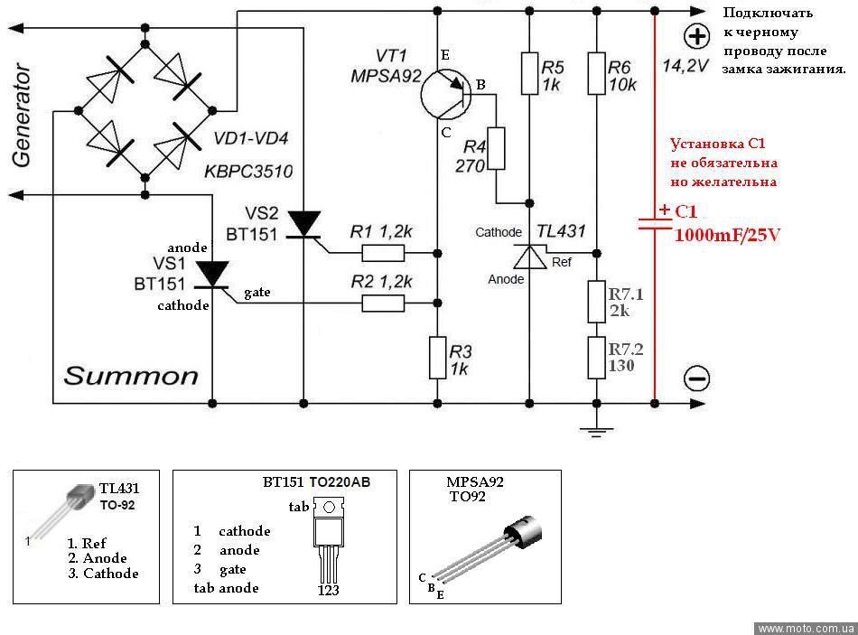

В целом, схема работает следующим образом.
Положительная полуволна с верхнего по схеме вывода генератора через диод V9 попадает на стабилитрон V7. Далее, через резистор R2 и диод V4 возвращается в генератор. Аналогично, на стабилитрон попадает вторая полуволна, только с нижнего по схеме вывода генератора через диод V8, а возвращается через резистор R2 и диод V3.
Стабилитрон V7 и резистор R2 образуют делитель напряжения. Пока напряжение с генератора не превышает рабочее напряжение стабилитрона V7, падение напряжения на резисторе R2 недостаточно для открытия семистора V5. Как только напряжение с генератора превышает рабочее напряжение стабилитрона V7, напряжение на резисторе R2 открывает семистор V5, который шунтирует генератор. Напряжение на генераторе падает и семистор закрывается.
Далее цикл повторяется.
