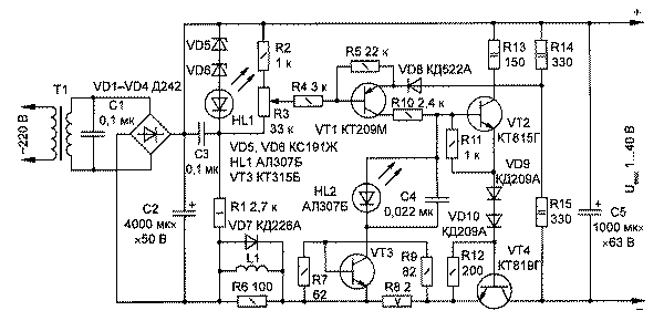

Нашел схему "почти лабораторного" блока питания. Нормальна ли эта схема?
Буду на выходе ставить 2Т803А
сталкнулся с проблемою у меня нет Кс191ж :(
Можно ли забабахать LM317L вместо них, в эту схему?
5-16-1.gif [8.25 KiB]
Спасибо
Сори за новую тему, не нашел подходящей

Это стабилитроны. А то стабилизатор параметрический!
Хотя если сильно напрячься, то возможно её выйдет там установить. Надо левую часть переделать. Может проще собрать каких-то других стабилитронов, чтоб в сумме 18В получить?!

Вот ссылка на этот сбп http://cxem.net/pitanie/5-16.php
Там написано что напряжение на R1 должно быть в 2 раза меньше чем на С2. то есть эти стабилитроны подобраны для 36В питания, правильно?
