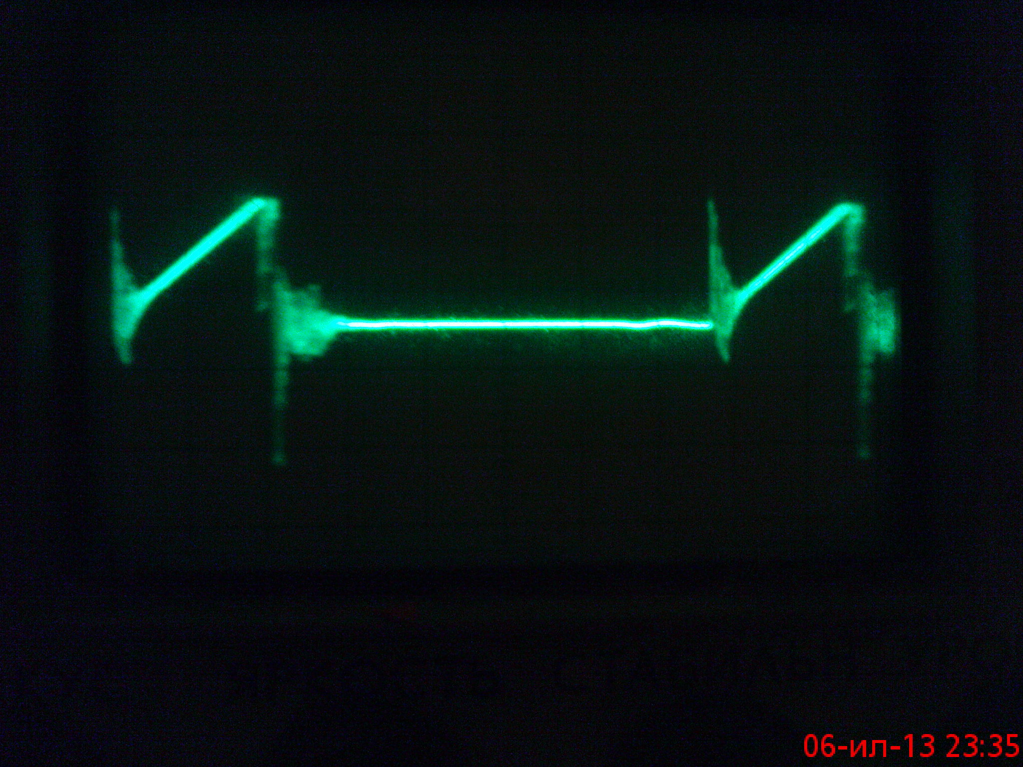

Собрал ИИП по вот этой схеме.
Номиналы и изменения в схеме проведенный мною:
1. Снаббер: C1 4700pF (4.7nF); R2 36k
2. Генератор "пилы": R7 24k
3. R1 0.3k
4. Транзистор: FQPF10N60C
5. C5 3300pf (3.3nF)
6. VD4 - HFA15TB60
7. Конденсаторы на выходе: SamWha WL
8. L1 дроссель - выдран из комповского БП в цепи 5В. 7 витков провода 1.5мм на ферритовом стержне.
9. R13 - 39k (при замере 38.3k) для питания 22.7В (хотя бы..), выше не нашел. Хотел 41k поставить...
10. R6 - 220k (Added later)
11. C16 - 2.2uF (!!! микрофарада) по совету автора. Т.к. на 10uF запускался только после нескольких щелчков.
12. Трансформатор:
Феррит: CF138-EE3209-AL244-T 2 вместе! Зазор 1мм!!!
Провод 0.38мм по меди
Намотки:
Первичка: 83 витка в 1 жилу (разделенная на 2 части!!!)
Вторичка (нагрузочная): 15 витков в 6 жил.
Вторичка (питание ШИМ): 13 витков в 1 жилу.
В принципе блок работает. Нагрузка 2А полет нормальный. Нихром накалялся до красна. Просадки напряжения нету.
Но!
Свист трансформатора не слышен разве что соседям. Особенно после нагрузки 1.8А+
При эксперименте с КЗ - не сработала защита от КЗ. Не было попыток запуска со щелчками (может не прав, поправите).
Раньше диод стоял HER506 при нагрузке в 2.5А что-то задымело, предположительно он. Решил не испытывать судьбу поставил мощнее.
И вообще транс не пищит только на 0.5А + - 0.3А. Остача диапазона писк разной степени, иногда с таким особенным "треском". Особенно треск стоял на большой нагрузке.
Так же греется резистор снаббера. (Added later)
Расчет схемы шел на 2.5А 24В.
Добавлю осциллограммы.
4 нога 3842 (0.5В 2мкс)
4 нога 3842 (0.5В 0.2мкс)
Выход 24В к нагрузке (0.1В 2мкс)
Выход 24В к нагрузке (0.1В 0.5мкс)
Трансформатор выход 24В до диода (20В 5мкс)
Трансформатор выход 24В до диода (20В 2мкс)
Трансформатор выход 24В до диода расширенная нижняя (20В 0.1мкс)
На конденсаторе 2200мкФ (0.1В 2мкс)
Питание 3842 (0.1В 2мкс)
Катод TL431 (0.1В 5мкс)
Вход опорного напряжения TL431 (REF) (0.1В 5мкс)
По совету автора своим стареньким С1-73 осциллографом на ноги полевика не полез.
P.S.: Автора на столько задолбал вопросами что он меня кинул в игнор. Пришел мучать котов :oops: :cry:

Картинок много, а нужных нет. Подозреваю на не правильный расчет трансформатора. Какая у вас индуктивность первичной обмотки. Подозреваю что большая ( не разрывной ток), тогда успокоит трансформатор будет довольно сложно.
Дайте картинку с 3 ноги или истока полевика.

Я просто хочу узнать ток через ключ, можешь просто осциллограф подключить к R1. Землю к нижнему выводу, сигнальный к верхнему.

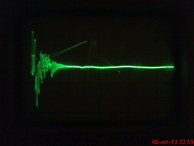

0.1В 2мкс
0.1В 0.5мкс
P.S.: Чисто ради интереса воткнул щупы в мультиметр на емкость... 490 пФ

Это на холостом ходу или при нагрузке?
 Заголовок сообщения: Re: Вопросы по ИИП
СообщениеДобавлено: Сб июл 06, 2013 23:09:21
Зарегистрирован: Ср май 05, 2010 19:03:14
Сообщений: 125
Откуда: Украина
Холостой ход

так и понял.
Мне надо под номинальной нагрузкой.

0.2В 2мкс
0.2В 0.5мкс
Ток на вторичке 1.6А
Мини обогреватель с слегка раскаленным красным нихромом :))
P.S.: Параноик Меня вот что беспокоит... везде по мимо нормальной осциллограммы есть какие-то колебания. На предыдущих и на этой. На этой в начале нарастания тока и в конце...
