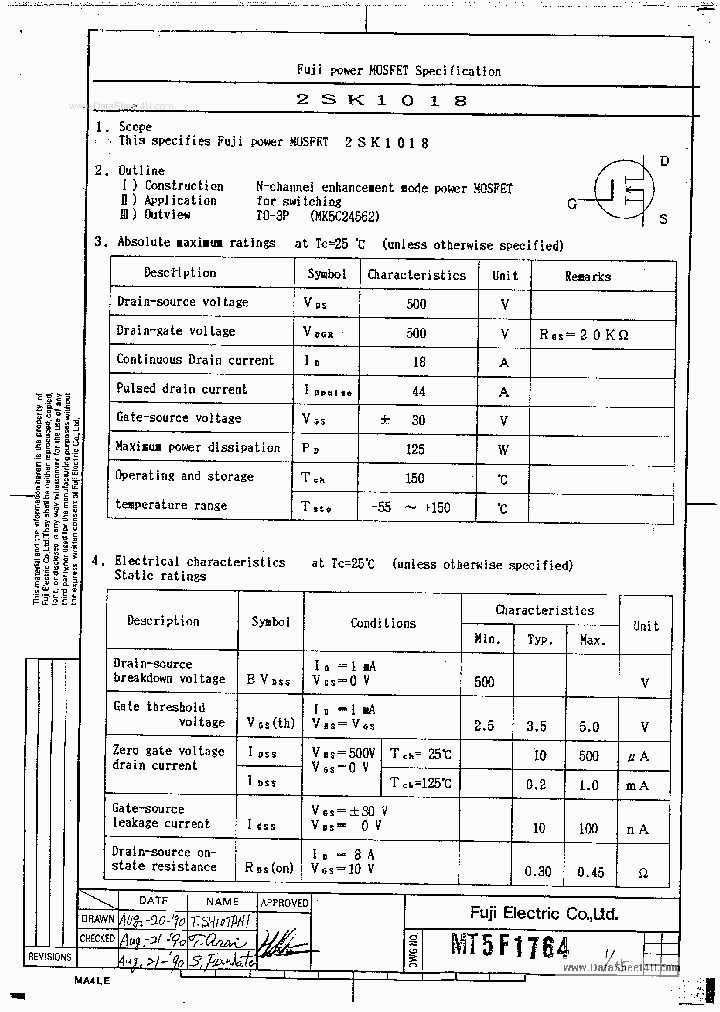

А если собирать по последней схеме ШИМ,
пойдет ли в качестве силового транзистор 2SK1018 ?
Даташит на него: http://www.datasheet.hk/view_images.php?id=1505562
Есть еще К2611...
Даташит на него: http://www.toshiba.com/taec/components2 ... 7/3094.pdf

Для ШИМа нужен полевик на ток 100-150А

Ну допустим транзистор IRF1104 стоит от 30 до 60рублей, зависит от магазина. Кроме того можно мощные полевики взять от старых материнок совершенно бесплатно. Двух должно хватить. В схеме параллельно двигателю нужно ставить диод.
Нельзя транзистором на 9А управлять нагрузкой на 20А.

Чем больше заявленный максимальный ток, тем меньше сопротивление открытого полевика. Тем меньше ему нужен радиатор в режиме ШИМ. Да, для ШИМ тоже может понадобиться радиатор. Но намного меньше, чем для линейного режима.

Так это получается, что маленький по размерам IRF1405, как я понял
из даташита: http://www.ic-on-line.cn/view_images.php?id=1014354 по току составляет 169А ?
Это получается он намного мощнее больших 2SK1018 и К2611 ?
А IRF1104 получается на 100А ?
Какие еще полевики мощные можно использовать в выше представленной схеме?
А то у нас очень бедные магазины, и если не будет в наличии IRF1405 , то
они даже не подскажут какие аналоги можно у них же взять...
По таймеру NE555 какие бывают аналоги?
2SK1018 и К2611 я выпаял из серверного БП, а оказалось они на малый ток... ((
А таймер NE555 где можно выпаять? В компьютерных БП я так понял они не применяются...
