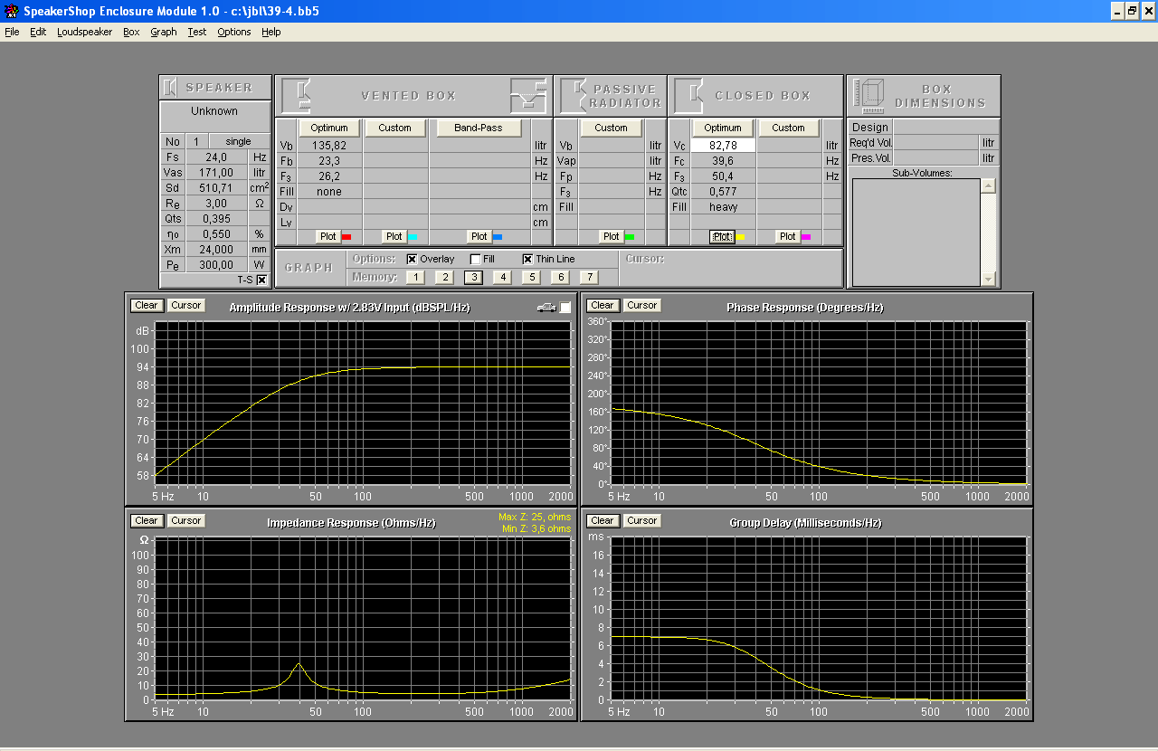

А как насчет 300гдн39-4 в ЗЯ при qtc=0,577? (85 литров чистый объем) Я считаю, довольно убойный бас. Можно еще поставить литров в 150 и поднять qtc до 0,707. Будет довольно глубокий бас тогда (33,5Гц по -3дб и 19,5Гц по -10дб), а ""быстрота"" никуда не денется. И главное - ноль извращений (дополнительная токовая ООС в усилке не является извращением).
300гдн39-4 150л и qtc=0,707.png [36.13 KiB]
39-4.png [35.63 KiB]

Для токовой ОС лучше поискать с очень низким Qts.
Чем выше изначально Qts динамика, тем меньше пользы от токовой ОС. Ведь нам в конечном результате нужно уровнять до 0,7.
Т.е. Получается в ЗЯ лучше поставить низкодобротный динамик, а потом дополнительной токовой ОС можно поднять Qts до 0,7.

Тут главное не гнаться слепо за qts. Конечно, запас добротности - это хорошо, но и остальные параметры должны быть ок.
diman_d писал(а):
чтобы управлять добротностью динамика в ЗЯ.
Можно и подправить qts для ФИ - с qts=0,2 ФИ очень беспощадный в плане размеров трубы. Ибо малый корпус сочетается с низкой частотой настройки. Да и не интересно получить нижнюю границу 60Гц с динамиком, у которого резонансная 19Гц.
diman_d писал(а):
ЗЯ тоже демпфирует динамик.
Ну, да, потери энергии в реальном ящике - щели в корпусе, неидеальная жесткость, потери в звукопоглотителе.
diman_d писал(а):
Получаются две "пружинки".
Я б сказал, не пружинки (пружинки определяют резонансную частоту), а трение (активное сопротивление).
При qtc=0,707 АЧХ без горба, а вот при qtc=0,577 не только АЧХ, но и ГВЗ без горба. Вроде как быстрее бас, но не знаю, насколько это слышно.
