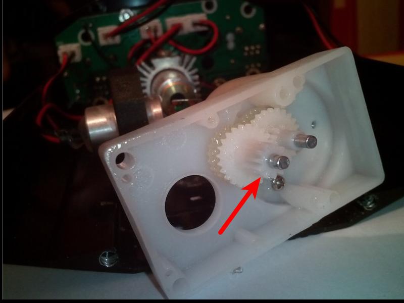

я так понимаю редуктор это это:
http://s020.radikal.ru/i702/1403/e3/f69085aec827.jpg
http://s004.radikal.ru/i208/1403/fe/40f8766ec361.jpg
есть подозрения что он неразборный, или с какой стороны ковырять?

это не редуктор - это есть мотор
зы что у него крепится на ось?

то что вращается снаружи - это второй лазер. там полупрозрачное стекло походу чтоб оба луча проходили. по ощущениям все завязано на белую прямоугольную фигню в которой установлен тот самый мотор. из которой собсно и выходит луч сфокусированный. все что до нее - это просто лазеры со своей оптикой.

2 лазера стоят на месте, стекло, что преломляет красный тоже неподвижно. А где та пленка-стекло, которя вращается? Это что, и все кишки редуктора? та, пленка-стекло походу и рисует картинки.

по вышеприведенной ссылке, где про переделку лазера - там это стекло крупно показано. такое поделенное на квадратики. Ну и по смыслу видно что еще одна шестерня была. Где она?

ну раз у нее точечки вращались значит "что то" там вращалось с помощью движка и редуктора :))
только во это "что то" не формирует фигуры :dont_know:
хорошо бы ее фотку (нет, не Юли :)) ) в нормальном разрешении :tea:

А движок вообще работает? Кстати - там на фото, где движок крупным планом - такое чувство что на нем шестерню съело. Может дело в этом? В общем надо сфоткать все потроха.

может дело в стекле? в пластинке в этой, вышла из фокуса лазеров? я так понимаю - моторчик крутит редуктор, на редукторе висит эта пластинка. следящих за перемещением редуктора систем никаких нет (датчиков положения и все такое). значит он просто крутит эту пластинку формирующую. сначала в одну сторону, потом в другую. или вообще всегда в одну сторону. по всему выходит все дело в стекле на выходе.

вот пленка которая вращается, всегда в одну сторону
шестерня тоже есть естественно, всё вертится, но в рисунок не собирается, точки должны собираться и разбегаться, они просто вертятся

Пластинка не отклеивалась? Она на самоклейке или на клею? Все таки что-то подсказывает что дело в ней... И инфы кот наплакал в инете..
