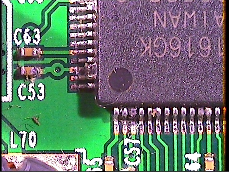

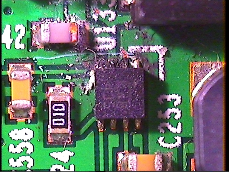

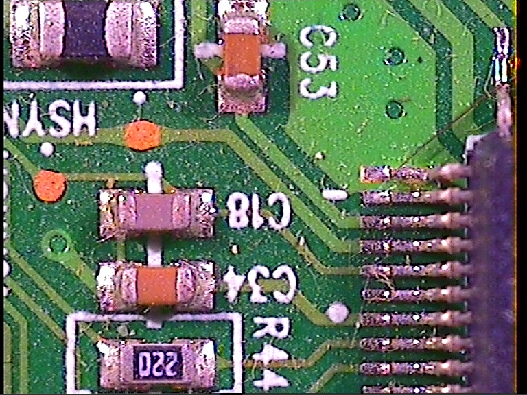

У меня проблем с тем: "как и чем снимать фоткать мелкие части?" - нет. Всё что нужно сфотать или разглядеть (какую то деталь или участок платы) - я подсовываю под свой мелкоскоп (Не супер качество, но мне пока хватает). :) (частенько прям на руках...на весу)

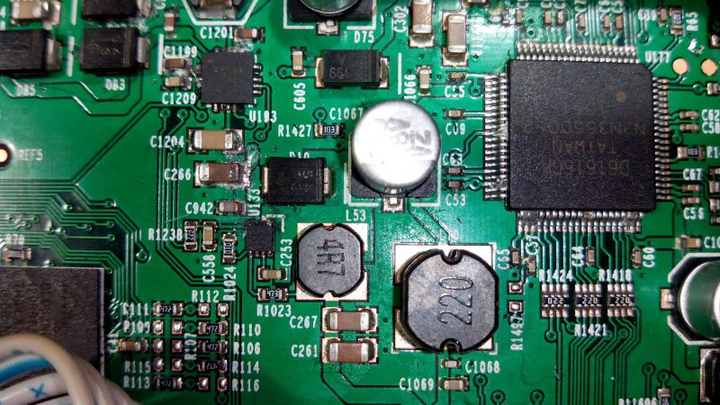

Или вот, более свежее:
Вот фото со смарта (для обзора платы)
А вот с мелкоскопа (локально)
С уважением, Дмитрий.
