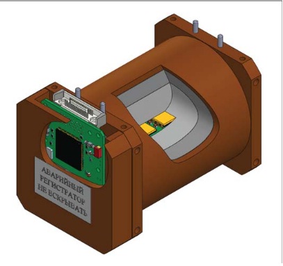

Смотрю вот на это
http://www.rbc.ru/politics/18/12/2015/5 ... 0caadc56a2
и не пойму, или я тупой или те, кто его делали. Нахрена под платой пустота? Специально чтобы при ударе в 100-500 G плата ломалась в хлам вместе с чипами? По моему дилетантскому мнению там все залито должно быть каким-то резионобразным негорючим компаундом или сидеть прямо на чем-то очень жестком и непроводящем, прямо на нем. чтобы деформации были макс миллиметры.
Кто что думает?

Да,уж грустная картина :? Кстати ,производитель Банта ,пишет :
Защита зарегистрированной информации в случае авиационного происшествия от воздействий:
-удара 1000 G,
КАК ?
Я как человек взращенный СССР овским авиопромом 80 годов, не понимаю применения "пластика" в корпусах микросхем, ладно возможно у "буржуев" и есть пластик в исполнении military. ( хотя правильно установленная керамика в данном случаи значительно повысила бы шансы чипам уцелеть.)
Но даже эта пластмасса держится только на точках пайки!
Корпус м-мы вклеивается в "кроватку" которая в свою очередь клеится к плате , или сам корпус клеится по всей площади соприкосновения,только так и не как больше.
Вся плата держится на четырех! пластмассовых! стойках по углам этажерки, где металлическая рамка по периметру ? Тьфу :( у нас в былые времена студенты-двоечники техникума проектировали лучше.

Микросхем памяти там 8 штук ,а не одна,к сожалению не знаю структуру и используемый формат именно в Бант-32. В России были более продуманные разработки :
Желтым не посредственно микросхемы памяти, пространство вокруг заполнено высокотемпературным герметиком.

На последней фотке - восемь стандартных flash-микросхем TSOP48. :facepalm:
Все в хлам, ни с одной ничего не сделать.
Вопрос другой: основные ли это микросхемы?
Скорее всего - нет.
Иначе бы параллельно с показом этого ужаса на весь мир, эксперты бы не утверждали, что данные можно извлечь.
Если бы это были основные микросхемы - всем обывателям в мире понятно что они трупы.
Скорее всего - нет.
Согласен. То, что микросхемы промаркированы от руки, говорит о том, что было небезразлично, в какую позицию их монтировать. Можно предположить, что это - микросхемы ПЗУ программы управления.

2009 года сердюкофа
сами платы имеют толщину 1 мм
должны быть толще.
нам не флеши а нанды
флеши не уместят столько информации
можно и сломанные корпуса восстановить, снять слои и надеятся, что сами кристаллы не повреждены.
