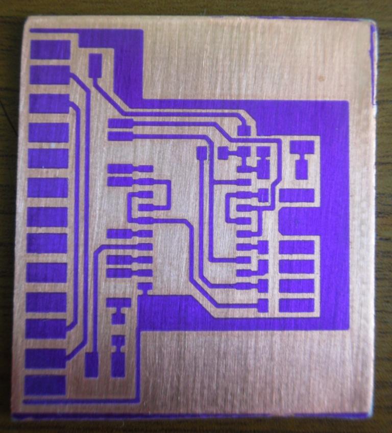

У ПФ-ВЩ-50 вся фишка в том, что его нужно ложить накатанный на стеклотекстолит под пресс килограмм так 7, часов так на 8. И тогда дороги по 0.3, зазор 0.3, меньше я не делал. А на самом деле он фигового качества, но другого в магазине нету. Кстати если он отваливается от дорожек значит плохо сцепился со стеклотекстолит и поможет нам в этом пресс.

А вы плату ацетон протираете перед нанесением фоторезиста? Попробуйте спирт.
Вот как я делаю:
1. Зачищаю плату нулевкой и протираю спиртом медицинским.
2. Наклеиваю фоторезист.
3. Кладу плату уже с наклеенным фоторезистом, сверху кусок ХБ тряпочки(это улучшает склеивание), потом лист бумаги, а после этого книгу с гладкой обложкой, ну и сверху груз.
4. После 5-8 часов, достаю платку из под пресса, накладываю фотошаблон.
5. Экспонирую 1минуту.
6. Оставляю в полной темноте на 10 минут.
7. Проявляю в кальцинированной соде.
8. Травлю.
9. Сверлю, лужу, ну и так далее...

SeregaT Да вроде нормально, главное не давить сильно :)))
Я и так от него откажусь, но у нас другого в магазине нету. Летом импортный брать буду, а то зимой нельзя перевозить. Кстати какой импортный лучше? Видел индикаторный фоторезист, мелочь, а приятно :)
Вот только, что проявил, пример конечно не очень удачный. Дороги 0.5; зазор 0.14(первый раз зазор такой делал).
