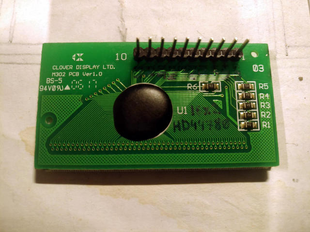

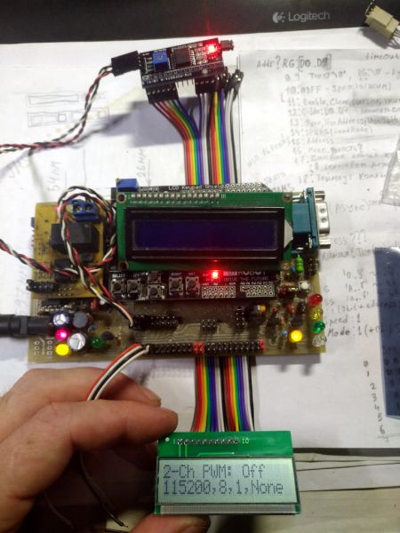

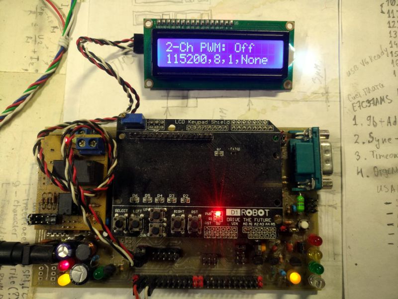

 Заголовок сообщения: Re: Дисплей ETL-328D
СообщениеДобавлено: Пн ноя 27, 2023 06:29:40
Зарегистрирован: Ср мар 15, 2023 15:38:33
Сообщений: 32
Откуда: СССР
Clover Display BS-5 M302 от какого-то Панаса, подключен по этой распиновке:
1. GND (ПЯТАЧОК НА ПЕЧАТКЕ КВАДРАТНЫЙ ОСТАЛЬНЫЕ КРУГЛЫЕ)!!!
2.+5V
3. ЯРКОСТЬ (НА МАССУ ЧЕРЕЗ 2К)
4. RS
5. R/W
6. E
7. D4
8. D5
9. D6
10. D7
Взято от сюда:
http://www.pro-radio.ru/docs/2236/
ведет себя точно так же, как HD44780 16x2 с интерфейсом 4-бит-данных; и точно так же работает на i2c-адаптере PCF8574.
