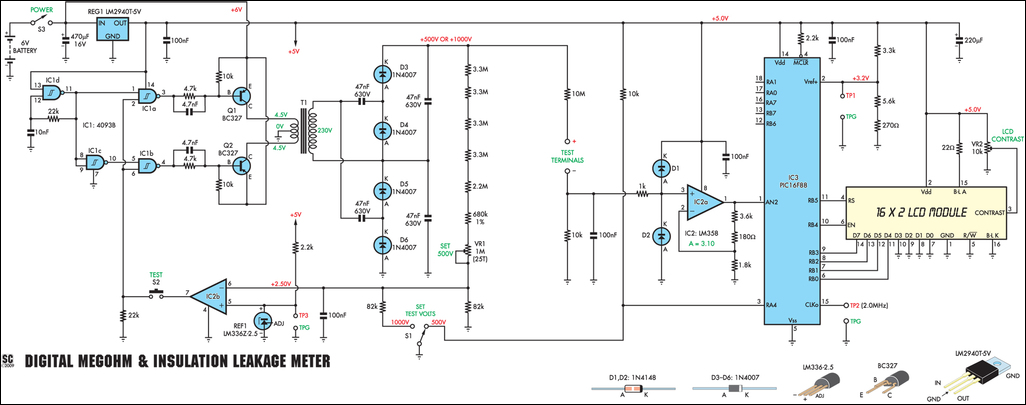

Доброе время суток Уважаемые!!!!
Немного предисловия....
Понадобился мне для работы мегаомметр.Таскать по выездам отечественный стрелочный монстр с ручкой надоело,покупать хороший заводской цифровой - жаба давит,испробовав дешевую китайскую приставку к мультиметру(Приставка к токовым клещам DT266)- разочаровался во многом.....но прежде всего хлипкость конструкции,раздельное питание с использованием не однотипных питающих элементов,и главное отсутствие стабильности показаний (при измерение одной и той же кабельной пары показания ,незначительно,но отличаются.....
Изучив рунет,только совсем недавно обнаружил конструкцию "Бобер-2" на этом сайте.....хотя речь не о нем сейчас.....и все!!! Больше не одной похожей конструкции и близко.
И вот только недавно мне удалось разыскать в заграничном журнале SILICON CHIP
две конструкции одного прибора....но к сожалению там хотели денег....нашлись "добрые спонсоры" и помогли разыскать все для сборки этих приборов.
Если не ошибаюсь автор этих приборов Jim Rowe
Прибор 1(вариант первый)
Напряжение измерения 500 и 1000 вольт,предел измерения 999МОм
Прошивка и печатка в пдф в конце поста.....
Прибор 2 (вариант второй) как оказалось по нему было сложнее всего найти информацию....
Напряжение измерения 250,500,1000 вольт,предел измерения 999МОм
Прошивка и печатка в пдф ниже
Надеюсь кому нибудь эта информация пригодится....... :beer:

Мегаомы эта схема №2 наверное измерит. Но в случае К.З. на пределе измерения 1000в. преобразователь должен выдать 68ват. Если он справится то возьмёт ток от батареи ~7.5А. Если и батарея справится то выгорит всё в измерительной цепи.
Есть ещё много вопросов.
там резистор 10М
тема интересная, особенно если расширить вых. диапазон до 5..10кВ для тестирования на утечку/пробой трансформаторов, изоляции и т.д. Еще можно сделать управление по RS232 с компа и снимать зависимость утечки от напряжения

На какие напряжения рассчитывать транс. во втором варианте прибора ?
 Заголовок сообщения: Re: Самодельные цифровые мегаомметры
СообщениеДобавлено: Пн мар 26, 2012 08:53:45
Карма: 27
Рейтинг сообщений: 1283
Сообщений: 7853
СообщениеДобавлено: Вт мар 27, 2012 00:02:57
Зарегистрирован: Вс мар 25, 2012 22:50:43
Сообщений: 2
Имеется в виду на какое напряжение мотать первичку ,по скольку со вторичкой и так ясно , а не напряжение измерения

А что это за обозначение обмоток на трансе второго варианта 11Т 120Т, я, что то не пойму как его намотать. Может кто подскажет?
СообщениеДобавлено: Сб июл 13, 2013 13:49:23
Карма: 42
Рейтинг сообщений: 161
Сообщений: 2209
Откуда: Кххх
Количество витков (turn), мотать с соблюдением фазировки, и изоляция на 1000В.
На фотке же все есть...

minakan писал(а):
http://s018.radikal.ru/i518/1202/51/f25deb080584.jpg
Большое спасибо, я что то не додумался, что это TURN.

Неправильно названые стати !!!
Собирал вторую версию "МЕГОММЕТРА 2" из журнала SiliconChip №10 2009 год
Плата под SMD в формате Sprint-Layout 5 (смотрите цоколевку может не совпадать, вместо REF1 - LM336 поставил TL431, трансформатор E3011035 (4,5-0-4,5V/2x167mA_32,3x27,3x22mm)) + схема + фото в архиве v.02_CXEMA_FOTO_LAY.rar http://yadi.sk/d/hrn3QNkV78k3g

Собрал первый мегер (у которого транс на железе). Работает. Правда пришлось подобрать делитель 1 кОм/10кОм. Но есть одно но - у него диапазон измерения начинается от 1мОм. Что достаточно много. Хотелось бы, чтобы он начинал измерять хотя бы с 0,5 мОм. Может кто-нибудь изменит прошивку?
